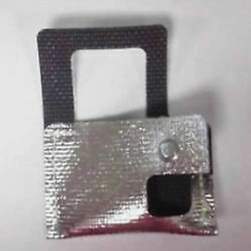

@Exili123 schrieb am 5. Januar 2020 um 21:37:41 Uhr:
Aber jetzt die eigentliche Frage: Kann mir einer eine Teilenummer von diesem Hitzeschutz nennen?
Könnte das hier sein. 03L971461B Wärmeschutzmanschette für Differenzdruckgeber 157x80mm für ca. 6€. Soll bei BLS,BMP,BMR,BUZ passen
03l971461b

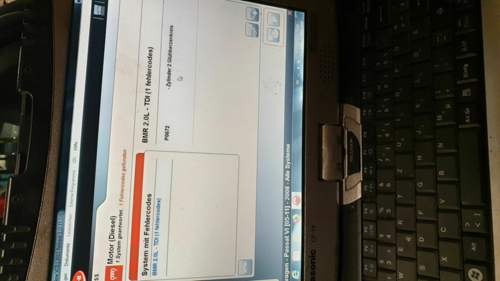

Wird die Glühkerze defekt sein vom Zylinder 2
Gruss GolfIIGTI
Was genau bedeutet dieser Fehler ?
Vw Passat B6, 170ps 2.0 Liter BMR Motor aus 01/2008.
Glühkerzen sind vll. 1 Jahr alt.
Würd mal pauschal sagen, dass die Glühkerze in Zylinder 2 nicht ordnungsgemäß funktioniert.
Welche Gründe könnte dies zufolge haben?
Zündkabel?
am 15. Januar 2020 um 10:45
Kerze defekt, Leitungsunterbrechung, Steuergerät defekt
Ok, werde mal gegen nr 1 oder 3 wechseln und schauen, ob der Fehler mitgeht.
