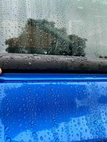

Also Küchenschwamm? Mit einer guten Politur und einer Poliermaschine sollte das kein Problem sein. Siehe Anhang
Okay meinst du ich bekomme das auch mit der Hand weg schön gleichmäßig?
Der Versuch macht Klug. Nimm aber keine "Bauhaus" Polituren die sind in deinem Fall Schrott. Mein Verlinktes Produkt ist dafür bestens geeignet.
Wenn du dich das nicht selbst zutraust, gehe in eine Autowerkstatt die machen das für ein paar Euro(50..) ist ja nicht die Welt

Die an der Tür links und rechts!
@ChrisSG25 schrieb am 29. August 2021 um 16:52:08 Uhr:
@Simonwern
Hast eine PN bekommen!
@Simonwern
So sieht es bei mir auch aus. Beide Seiten ziemlich zur selben Zeit haben sich gelöst.
Da ich über die 2 Jahre Garantie bin und die erweiterte Garantie keine Karosserie- oder Anbauteile abdeckt, müsste ich die neuen Gummis selber zahlen.
Ca. 40€ pro Stück ohne Montage.
Ich bin echt am überlegen, ob ich mir neue bestelle oder die jetzigen mit speziellen Kleber fixiere?
@zeezer81 schrieb am 30. August 2021 um 09:37:23 Uhr:
@Simonwern
Unsere Werkstatt hatte die Teile demontiert entfettet gegenläufig zur Tür leicht gebogen und an 3 Stellen mit der Heißluftpistole geklebt. Hatte bist zum Verkauf tadellos gehalten. Fordtypische Qualitätsgeschichten ohne Ende. Unsere Werkstatt hat sich sehr oft selbst zu Helfen gewusst, ohne sich im Vorfeld das Gedöhns von Ford anzuhörenund den Kunden im Regen stehen zu lassen!!
Sehr gut! Leider sind so nur die wenigsten Vertragswerkstätten.
Die meisten arbeiten nur nach Schema (Vorgabe) und alles über den Tellerrand hinaus ist die Mühe nicht wert, weil kostet ja Geld oder Arbeitskraft aus eigener Tasche!
