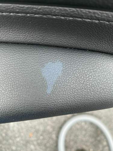

Ich habe einen Fleck bei mir gefunden aber ich weiß nicht was das sein kann? Beifahrer Seite!
Kann man auch nicht weg rubbeln
Sieht ausgebleicht aus, tippe mal auf Desinfektionsmittel.

Vollkommen richtig. Ist mir auch passiert. Letztes Jahr Desinfektionsmittel im Auto benutzt nach dem Einkaufen und am nächsten Tag hatte ich genauso einen Fleck.
Echt okay komisch aber so was habe ich gar nicht im Auto benutzt!
Aber trotzdem danke
Kann auch Sonnencreme sein.

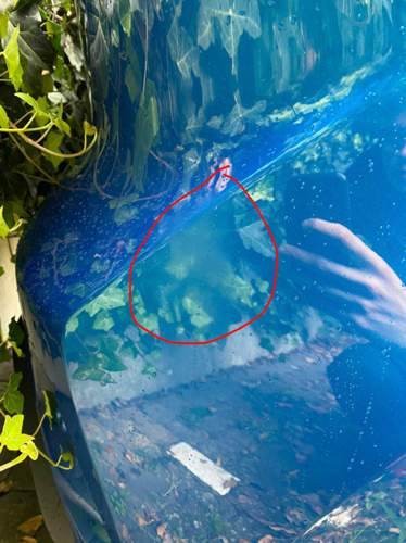

Ich habe bei putzen heute eine Matte stelle am Auto gefunden! Muss man zu einen Profi der das neu lackieren muss?

Wenn die betroffene Stelle Sauber und vor allem Trocken wäre, könnte man mehr sagen.
Sieht auf den ersten Blick nach Küchenschwamm-Methode aus.

Ja genau! Soll man das machen lassen oder einfach lassen?

Also Küchenschwamm? Mit einer guten Politur und einer Poliermaschine sollte das kein Problem sein. Siehe Anhang

Okay meinst du ich bekomme das auch mit der Hand weg schön gleichmäßig?
