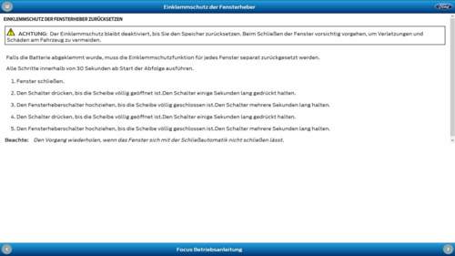

Es mag der Einklemmschutz sein, der da reagiert. Das Problem ist aber, dass das Türmodul hin und wieder die Endlage vergisst und neu angelernt werden muss, sonst fährt das Fenster immer wieder auf. X-mal hier und in anderen Foren beschrieben. Hatte ich auch schon mal und die Neukalibrierung löst das Problem.
Ja, passt schon. Das wird in der BA alles beschrieben.
@Sackbaur schrieb am 6. November 2020 um 15:50:41 Uhr:
Nein, das wird im Handbuch eben nicht beschrieben. Wenn doch, dann zeig mir mal bitte wo (Handbuch gibts bei Ford.de online zum Abrufen).
Was beschrieben wird, ist wie man die Automatik neu anlernt, nachdem der Einklemmschutz 2mal getriggert wurde und das Fenster nichtmehr automatisch hochfährt.
Für das Problem, daß es hochfährt und oben direkt wieder runter gibts im Handbuch keine Anleitung.

Das hier meine ich.
Es ist unter "Einklemmschutz" zu finden, mehr hab ich nicht gesagt. Es beschreibt das, was MFF im Video zeigt.
Anlernen
Leute: ich weiß, wie man den Einklemmschutz reseted. Das ist aber nicht das Problem, welches @akswiff beschrieben hat.
Um den Einklemmschutz zu reseten muß das Fenster oben bleiben bei betätigtem Fensterheber, genau das macht das Fenster aber nicht.
Ich hatte an der Fahrertür das beschriebene Problem und das Video, was antguan verlinkt hat, bat die Lösung. Ganz wichtig, die erste Schalterstellung, sonst geht es nicht.
Eine andere Problematik bezüglich der Fenster ist mit bisher nicht bekannt, da passe ich dann.
Macht er im Video das, was in der BA steht? (Siehe mein Bild oben.)

@Sackbaur schrieb am 6. November 2020 um 17:56:24 Uhr:
Nicht ganz. Im Video macht er folgendes:
  • Schalter nach unten drücken bis Fenster unten ist und 3 sek. halten
  • Schalter LEICHT nach oben drücken bis Fenster oben ist (es wird evt. wieder ein Stück runter fahren wenn oben angekommen)
  • Schalter nochmal LEICHT nach oben drücken bis Fenster oben ist und 3 sek. halten (Fenster sollte jetzt oben stehen bleiben)
(LEICHT heißt hier nicht komplett hochziehen)

Ja genau der Schalter hat 2 Stufen!
So habe ich es auch gemacht, vor 4 Monaten.
Funktionierte nicht, warum auch immer.
Der nette Meister vom Händler hat es dann im 3 Versuch geschafft.
