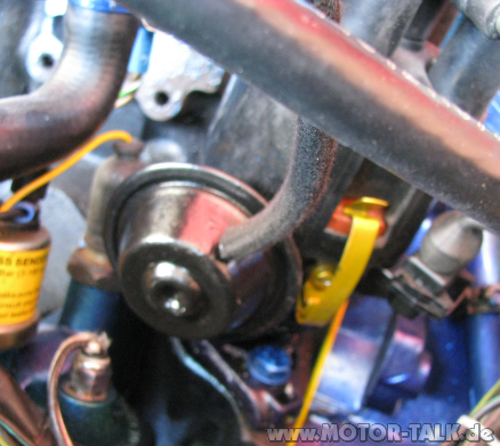

hab nichts gebastelt mir ist so eine Klammer abgefault und bring die schraube nicht auf. ( Bild )

muss e zur Überprüfung da soll er den mal richtig einstellen 😁
