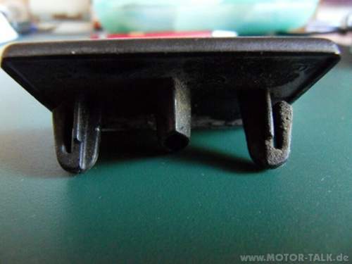

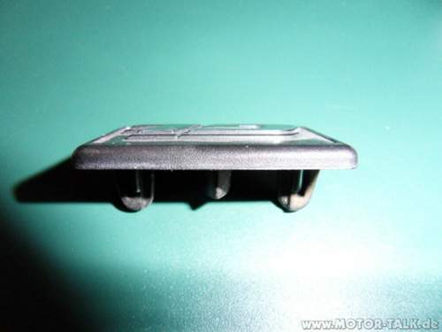

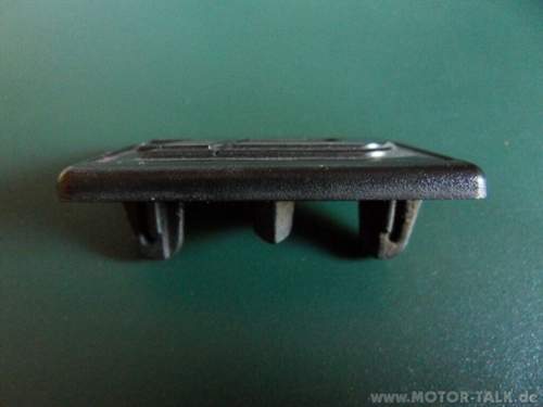

Wie is das WOB Edition Emblem am Kotflügel befestigt? Hab da was von geklebt gehört, wobei ich dachte es ist gesteckt. Will die zwar wegmachen aber nicht beschädigen.
Original gesteckt.
Jo, die sind normalerweise alle gesteckt. Am besten Radhausschale rausnehmen und von hinten drücken, um Beschädigungen auszuschliessen. ;)
dank dir! Und wie bekommt man die raus? die Blinker werden ja zuerst richtung türe geschoben und dann rausgemacht, beim Emblem auch?
Edit: ok, doch so kompliziert...
Gute Frage... ich hab dir mal die GLer von hinten fotografiert. Eventuell bekommt man die so raus wie Blinker; musst du schauen.
