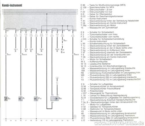

hi fans
hab ja schon tausendmal geschrieben und was gefragt bezüglich meines 2e umbau.....
nun da mein 3er tacho im 2er nicht funzt hab ich nochmal alles kontrolliert und gesehen
das an dem 3er gti kabelbaum der zum tacho geht noch 2 kabel mit dran sind.
so kleine flache einmal 1 kabel, und einmal 2 kabel
weis jemad wo die kabel angeschloßen werden

vielleicht hilft dir das werter 😁
Ki-golf-3
