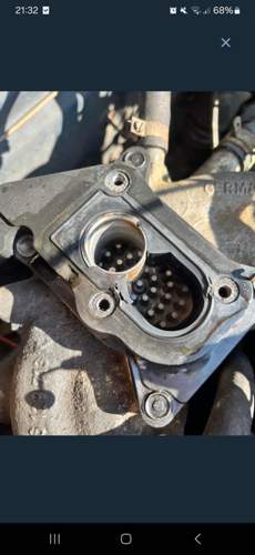

Liege ich mit meiner Vermutung richtig, dass dieses runde Stück, welches im Vergaser Flansch sitzt beim 1.3L Motor (siehe Bild) für eine bessere Beschleunigung beim Anfahren sorgt?
Vielleicht kennt dieses Teil jemand und kann mich aufklären.
Bild #211459805
Kann man wahrscheinlich nur mutmaßen. Ich würde vermuten, dass man damit das Gemisch der ersten Stufe mehr durch den Igel zwingen will.
