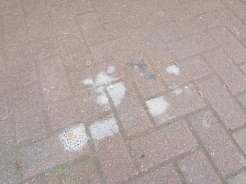

Was tropft da für eine weißliche, ölige Flüssigkeit aus?
1000039176

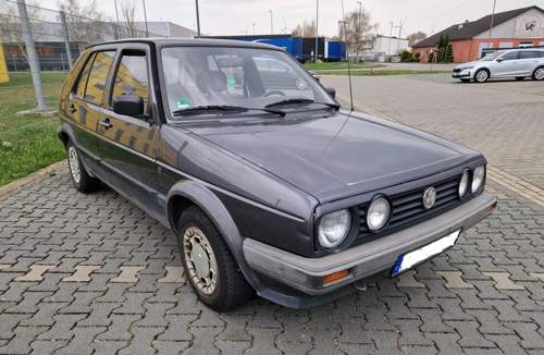

Kurze Frage: Kann einer eine ungeschweißte und rostfreie 4 türige Karosserie gebrauchen?
Langer Hintergrund: Nachbar muß sein Auto abgeben, 1.3er 55 PS, Einspritzermaschiene!, BJ 90, 150TKm, Tüv abgelaufen wegen Abgaswerten (Lambda / Kat?), fährt/lenkt/bremst, Innenraum ungepflegt, Karosserie 1A - Garagenwagen!, Fahrertür beschädigt, Stoßstange hinten eingedrückt aber Heckblech unbeschädigt. Zum herrichten/basteln/ausschlachten - wird für einen sehr fairen Preis abgegeben, bitte Angebote unterbreiten
