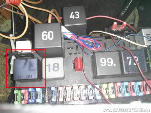

Da ich momentan alle ablagen und Mittelkonsole draussen hab da ich später noch den Heizungskasten ausbaue, und ich vorhin in die stadt musste, ist mir ein Relais amok gelaufen(mit Ablage hab ich das wohl nicht gehört), liege ich richtig dass das Relais für die Nebelscheinwerfer ist?
Kann ich das solange einfach rauswerfen bis ich mir ein neues besorge?
Ist das ein einfaches "Schaltrelais"? Wenn ja, welche Nummern sind auf den Originalen Relais aufgedruckt, dann besorg ich mir ein gebrauchtes originales ?

Hallo Co2Bonze!
laut dem "So wird´s gemacht" Buch, ist steckplatz 7 der Alten ZE das Nebelscheinwerfer und Schlussleuchten-Relais. Leider steht in dem Buch nicht, welche Nummer da drauf gehört. Bei der neuen ZE steht aber, dass Relais-Nummer 51 oder 53 drauf muss. Wär jetzt nur die frage ob du die auch einfach bei der alten ZE verwenden kannst? Denke aber schon.
Vielen dank, werd einfach mal einen oder beide besorgen, hab aber nun ein neues Problem aber dazu einen neuen Thread -> http://www.motor-talk.de/.../...endlicht-ohne-schluessel-t5814310.html
