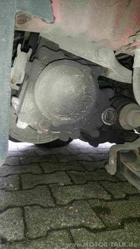

Getriebe hab ich ein altes oder neues bzgl ölablassschraube? 4T01097 (01.09.87?)
Selbsthilfebuch sagt 08/87 alt und 9/87 neu, Internet bzw anderes forum sagt, Wechsel hat erst am 08.09.87 statt gefunden?
Öl ist nämlich keines raus gekommen aus der Kontrollschraube.

Mach mal ein Foto von Deiner Öleinfüllschraube, dann man man das feststellen.

Foto versuch ich morgen noch vor der Arbeit eins zu machen, und wegen den Gummis, kann man stärkere auch von VW beziehen? oder haben die Allgemein nur eine Sorte?

So hier das Bild 🙂
War noch bei VW habs bestellt knapp 14 Euro dat Stück nicht grade billig 😁
Getriebe
