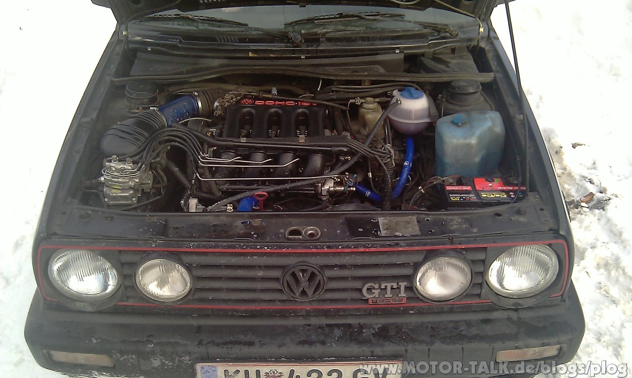

Hat mal jemand ein Foto für mich von der (originalen !) Position der Aufkleber innen an der Motorhaube (Warnaufkleber Zündanlage und Unterdruckdiagramm)?
Sitzt der Warnaufkleber für den Kühlerventilator original am Lüfterblech?
Die Lüfterwarnung sitzt auf dem Lüfterblechdingesramen drauf.
Das Unterdruck-Diagramm ist auf dem Schlossträger: https://data.motor-talk.de/.../imag5041-9221007625302178588.jpg
Rechts woman noch die Klebresten sieht ist der "Achtung Hochspannung" Kleber
Gruss GolfIIGTI
Sieht bei mir so aus. Den anderen Aufkleber hab ich nicht. Mir ist grad aufgefallen das ich auf der Suche nach den Clips für die Wischwasserleitung bin. Falls also jemand die Teilnummer zur Hand hat..
Danke für die vielen Rückmeldungen!
VW war sich da anscheinend selbst nicht schlüssig, wo die Aufkleber hin sollen...
Da mir das mit den Aufklebern auf dem Schlossträger überhaupt nicht zusagte, bin ich parallel auf die Idee gekommen mal bei Ebay nach gebrauchten Motorhauben zu schauen und hab da tatsächlich ein Bild gefunden, wo mir die Anordnung der Aufkleber zusagte (so hatte ich das auch von früher in Erinnerung).
Das hab ich dann nachgemacht.

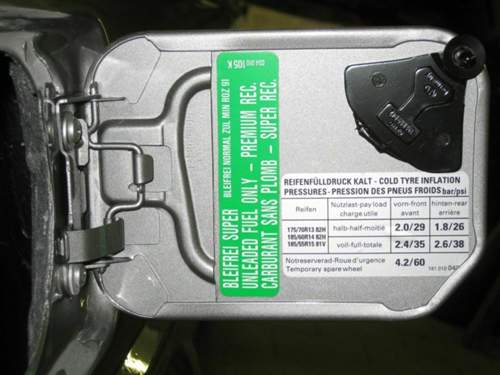

Ähnlich ging es mir mit dem Tankdeckel, da hab ich auch alle möglichen und unmöglichen Konstellationen auf Bildern gefunden. Es ist auch gar nicht so einfach da zwei Aufkleber unterzubringen, wenn das Auto ZV hat.
