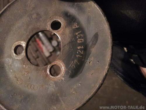

hat jemand mal die teilenummern der wasserpumpen und kurbelwellenriemenscheiben für servo und klimaanlage die im rp oder pf verbaut sind
Auf jeden fall schon mal diese beiden.
Es könnte sein, dass ich die erstere noch habe. Kann mich grad nicht erinnern, ob ich die damals dem käufer meiner klimaanlage mitgegeben hatte. Diese scheibe ist sehr schwer zu bekommen und falls doch, dann teuer.
20130210-181741
20130221-161706
Hab jetzt in den PNs vom letzten jahr gewühlt. Die freilaufscheibe hatte ich dem käufer mitgegeben. Die zweite (hatte das teildoppelt) hab ich letzte woche verkauft.
mmh das sind beide ja die wasserpumpe davon ist ja das eine die normale scheibe für die servo wenn ich richtig liege.
das müsste die scheibe mit 027 121 028 sein die bei verbauter servo genutz wird oder?
oder wird da die scheibe von servo und vom normalen rp servo genutzt?
mmh kann erst dienstag nachschauen welche bei meinen klima und servo losen rp verbaut sind.
denn für den klima strang hab ich folgende gefunden.
jeweils alte und neue version laut fahrzeugnumme
Keilriemenscheibe wasserpumpe
027 121 031
027 121 031 A
Keilriemenscheibe Kurbelwelle
051 105 255 A
055 105 255 J
weiss nur nicht ob die stimmen deshalb die frage.
muss mal schauen wo ich die 2 scheiben bekomme weil ich nicht gerade auf rippenriemen für die klima umbauen will
Da hast du auf jeden fall schon mal glück, dass meyle die doch wieder hestellt
http://www.teilehaber.de/riemenscheibe.-wasserpumpe-id16586705.html
Hab keine AKTE mehr, daher kann ich dir dazu nix weiter sagen. Beide gezeigten scheiben stammen jedenfalls aus meinem edition one.
Wenn dich vom umbau auf rippenriemen aber echt nur die lima abhält..das sollte doch eigentlich bei diesem vorhaben nun das geringste problem werden.
Ich würde mir ne komplette golf 2-klima holen, diese aufgrund deines armaturenbrettes mit einem manuellen klimakasten aus dem golf 3 kreuzen und mich einfach nur freuen, wenn dir allein das schon glückt. Bei dem was du dir da vorgenommen hast, bin ich relativ skeptisch, was die realisierung angeht. Nix für ungut. Ich kenne deine antwort darauf zwar bereits, wollte es aber dennoch mal gesagt haben.
naja ich will nicht auf rippenriemen wechseln da ich die scheibe nuicht von der lima abbekomme.
ne golf 2 klima kommt bei mir auch net rein sondern die rein elektrische climatronic des g4.
weiss ab golf 3 sind geklemmte anschlüsse aber hab aus dem passat 351 nen kompressor gefunden der vorne keilriemenscheiben drauf hat und hinten die anschlüsse vom golf 3.
bin nicht die erste die die g4 klima drin hat anschlussmässig ist der klimakasten gleich mit golf 2 und golf 3.
ich werd das schon schaffen zu realisieren bisher hab ich das immer geschafft.
und danke für den link
