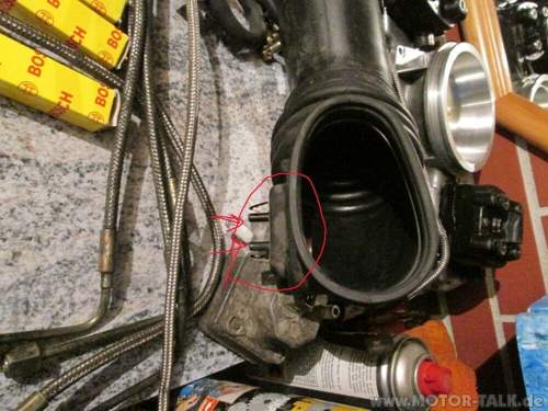

hab auch eine Frage
habe heute ein DHL packet mit viel KR K-Jet 😁😁😁😁
habs beim bild rot eingekreist , weil mein 89ger PL oder 86 KR haben das nicht
nur als neugier ,weil ich sowas noch nie gesehen habe 😉

das sind unterdruckanschlüsse 😉
Temperaturregler für Ansaugluftvorwärmung. Steuert den Unterdruck zur Klappe im Luftfilterkasten.
