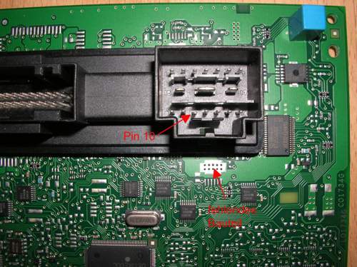

Die Pins 12-15 auf dem D Stecker sollten anscheinend die Pins für die Türgriffe sein und diese sind am STG auch vorhanden.
Heißt das es würde funktionieren?
Dass die Pins vorhanden sind, ist leider kein Anzeichen dafür, dass es die Funktion unterstützt (siehe Bild Komfortsteuergerät B8)

Das kostet nicht mehr in der Entwicklung und schon gar nicht in der Produktion - im Gegenteil: die Steuerteile ohne keyless sind günstiger, da weniger Bauteile drin verbaut sind. Auch wenn das nur wenige Euro pro Steuergerät ausmacht, muss man das in der Gesamtheit sehen, vor allem weil die meisten kein keyless und/oder andere Sonderfunktionen bestellen...
Von der Entwicklung her wird sich auch wenig tun, da z.B. das Platinenlayout gleich ist - es fehlen eben nur die Bauteile drauf.
In der Ersatzteilversorgung werden grundsätzlich nur highline Steuergeräte mit allen Funktionen vorgehalten, da werden dann Lagerkosten gespart...
