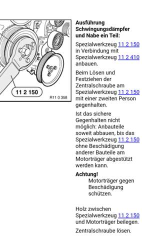

Hätte eine Frage bezupglich zum Kurbelwellenrad und zwar wie genau löst man das, was muss man dabri beachten und welches Spezialwerkzeug wird benötigt.
Ich erzähl mal meine Sicht wie ich das machen würde, ich würde den 1 Zylinder auf Zünd OT stellen, dann das Schwungrad mit einem Aretier Bolzen im Getriebe blockieren, das Spezialwerkzeug an die Kurbelwelle montieren und mit einer 22 Nuß die Schraube lösen? Wären diese Schritte wie ich die genannt habe richtig oder sollte man noch was beachten.
Ja so wie du es beschreibst 😉
Danke, @Stormy78 hättest du da eventuell eine Anleitung wie man komplett den Kettenkasten löst + die Steuerkette, weil ich hab Probleme mit dem Tis und es funktioniert irgendwie nicht
