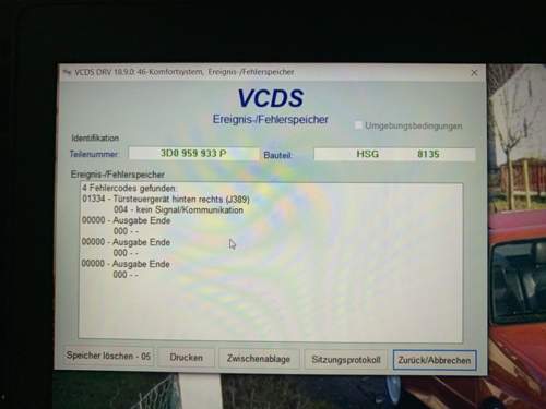

Fahrer seite get nicht mehr auf durch keyless sonst alles funktioniert
Manchmal zeigt das schlüsel nicht gefunden obwohl in meine tasche ist.
(Schlüsel baterie ist neu )
Hir ein bild von VCDS
Hab heute ein anderes Türsteuergerät mit identischer TNr bekommen. Kostenpunkt 25€.
Türverkleidung baue ich mittlerweile blind ab, dann die drei Stecker ab, drei Schrauben gelöst und schon hat man das Stg in der Hand.
Ich hab zwar nicht an eine so einfache Lösung geglaubt, aber als ich den zweiten Stecker an das neue Stg gesteckt habe und die Innenraumbeleuchtung anging wurde mir ganz warm ums Herz.
Alles wieder zusammengebaut und es funktioniert tatsächlich alles wieder.
Fensterheber, Kessy, Türkontakt, Kindersicherung usw.
Noch schnell die Fensterheber angelernt und fertig war ich.
Die Diva hat es doch nicht so schlecht mit mir gemeint - in diesem Fall.

Ich hab nochmal schnell geschaut, das Komfort-Stg ist generell erreichbar.
Der Fehlerspeicher ließ sich auslesen - als Fehler war wie erwartet das rechte Türsteuergerät abgelegt.
Beim Versuch den FS zu löschen hat dieses dann nicht mehr geantwortet. Seit dem läßt sich der FS auch nicht mehr auslesen, das Stg läßt sich jedoch öffnen.
Ich vermute das es damit zutun hat das ich es ja vorhin mal kurz abgesteckt hatte.
Im SSP steht ja was geschrieben das es beim erkennen eines Fehlers die Kontrolle ans Tür-Stg der Fahrertür übergibt - evtl hat es ja damit zutun ...

2 Fehlercodes gefunden:
01334 - Türsteuergerät hinten rechts (J389)
004 - kein Signal/Kommunikation
00485 - Taster für Zentralverriegelung; Türaußengriff Fahrerseite (E369)
007 - Kurzschluß nach Masse

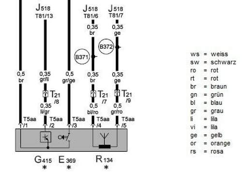

Dann ist einer der Türsensoren defekt- neuen Griff einbauen oder mein Workaround http://www.touareg-freunde.de/showthread.php?...
Kann man auch vorher mit VCDS versuchen zu messen:
Log Kessy Steuergerät, MWB 4 zeigt die Stati der 4 Türsensoren an, in der ersten Spalte ist die Zeit... Griffe werden nicht berührt, Fahrertür und hinten rechts schalten ständig auf/zu- 5x in weniger als 3 Sekunden- so viel zum Thema Busruhe...
Wenn man das nachprobiert, ist EINE stabile Messung keine Gewähr für Fehlerlosigkeit- ich habe bei fünf Messungen nur 1x die instabile Situation gefunden! Ist wahrscheinlich auch der Grund, warum das Problem beim Freundlichen oft nicht gefunden wird-typischer Wackelkontakt eben...

Mark, dann müsste ich alle Türgriffd tauschen. Sind schon alle mal ohne Funktion gewesen. Ob Taster oder BerührungsSensor irgendwas funktioniert immer nicht. Solange mir die Batterie nicht leer gesaugt wird, fasse ich da erstmal niichts an. Und dann klemme ich die Taster wohl eher ab,da sie ja doch nicht länger halten. Den ersten hab ich bemerkt,da hatte der Wagen noch keine 100k gelaufen,

Welche Kabelfarbe hat bitte der Pin 2?
Danke!
