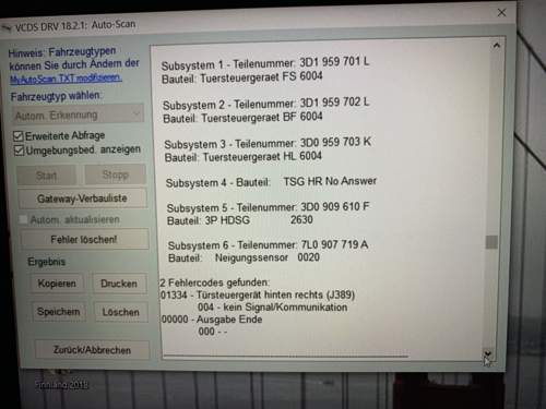

Hallo Leute
Wer kann mir helfen
Fahrer seite get nicht mehr auf durch keyless sonst alles funktioniert
Manchmal zeigt das schlüsel nicht gefunden obwohl in meine tasche ist.
(Schlüsel baterie ist neu )
Hir ein bild von VCDS

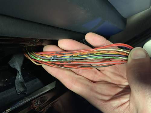

Ich hab letztens mit Zottel gesprochen - er meint bei einem langen 4sitzer mit Erstbesitz VW Vorstand ist die Wahrscheinlichkeit sehr hoch das es ein Kabelbruch ist. Bei mir wird diese Tür zwar am seltensten geöffnet, aber scheinbar hat der Kabelbaum schon 95% seines Arbeitslebens erreicht beim Kauf vor 2 Jahren.
Nun die Frage - Türverkleidung und Türtafel demontieren und den Kabelbaum in den Innenraum durch ziehen ?
Oder gibts ne Trennstelle in der B- Säule und besser da die Stecker trennen und nach außen ziehen ?

Update:
Alle Kabel in Ordnung, keinerlei Defekte feststellbar.
Einen Kabelbruch würde ich jetzt in dem Bereich vermuten wo die Kabel beim öffnen und schließen der Tür geknickt werden. Innerhalb der B-Säule und innerhalb der Tür bewegt sich ja nichts.
Hab mal versucht ob ich durch bewegen der Kabel bei verbunden Steckern einen Kabelbruch bzw dadurch entstandenen Wackelkontakt reproduzieren kann - negativ.
Um meine Vermutung zu bestätigen das es kein Kabelbruch ist könnte man ja als nächstes die Kabel mal durchmessen.
Sollte der Kabelbaum intakt sein - was wäre als Fehlerquelle / Ursache naheliegend ?
Das Türsteuergerät selbst ?

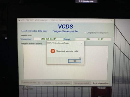

Aus den Einträgen im Fehlerspeicher werde ich nicht ganz schlau.
Das Komfortsteuergerät antwortet nicht, alle anderen Steuergeräte die irgendetwas mit der Türelektronik zutun haben melden das das Türsteuergerät (J389) nicht antwortet.
J389 ist das kleine Steuergerät welches am Fensterhebermotor sitzt.
Wo sitzt das Komfortsteuergerät ? Unter der Hutablage ?

Selbe FehlerMeldung hat meiner auch von Anfang an.. Hinten rechts antwortet nicht.
Hab aufgegeben danach zu suchen, um auch mal einen leeren Fehlerspeicher zu haben!
Hauptsache die Tür geht auf und zu und ich komm abends wieder bis nach Hause.
Gruß Martin.
Die Fehlermeldungen werden doch vom komfortsteuergerät generiert - da sollte es auch ansprechbar sein.. Schau mal in der gateway- verbauliste nach...
