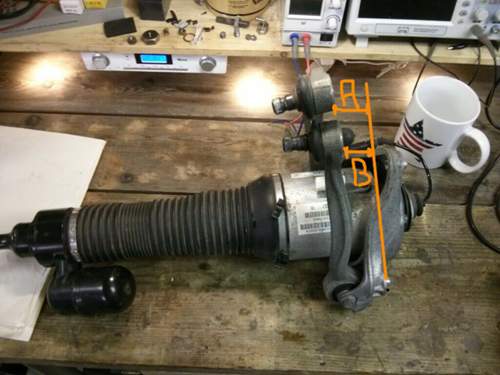

Nachdem ich ein gelegentliches Absinken der Vorderwagens
-meist über Nacht- beobachtet habe, wurde nun ein defekter
Stoßdämpfer vorne rechts, als undichte Quelle diagnostiziert.
Leider sieht es so aus, dass die Garantieverlängerung
VVD Perfect Car Pro nicht eintritt. Begründung Verschleißteil!
Ein Kulanzantrag (der Werkstatt) wurde abgelehnt.
Hat jemand von Euch Erfahrung mit der Kulanzregelung?
Kann kaum glauben, dass Verschleiß die Ursache sein soll...
Reparaturkosten: ca. 1.600 EUR.
V10, 3 Jahre alt, 60.000 km.

Leck in der Luftfederung

...das Ende vom Lied:
Nach 10 Tagen Werkstatt habe ich mein Fahrzeug wieder.
Auf den Kosten bin ich sitzengeblieben (1300 EUR).
* Keine Kulanz seitens VW
* Keine Regulierung bzw. Kulanz seitens des Autohauses, obwohl
innerhalb der Gewährleistungsfrist
* Keine Regulierung über den VVD (Perfect Car Pro)
...obwohl das Leck am Stoßdämpfer laut Meinung aller
Beteiligten nicht auf Verschleiß zurückzuführen ist.
Es reicht angeblich , dass es sich grundsätzlich um ein Verschleißteil handelt. 🙁
