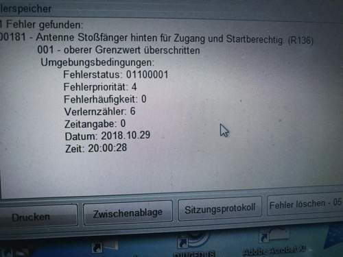

Weiß jemand anhand des Fehlerspeichers welche der beiden Antennen defekt ist ?
Danke

@petermayer0815 schrieb am 1. November 2018 um 14:30:29 Uhr:
Danke
Keiner ne Ahnung welche Antenne hier gemeint ist ?
Siehe Bild oben.
Danke

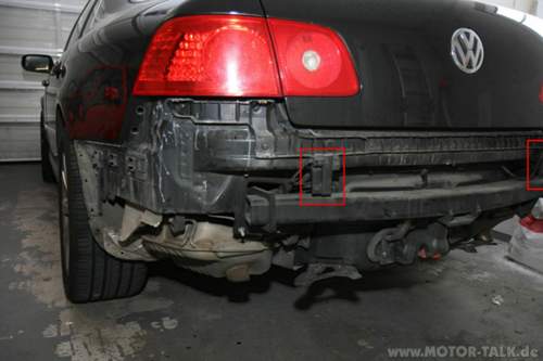

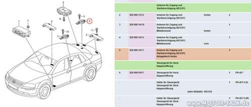

Für Kessy sind beim Phaeton insgesamt fünf Antennen verbaut.
Hinten sind drei Antennen verbaut: zwei hinten hinter der Stoßstange (2x Pos. 2, hab ein Foto für Dich gemacht und "rot" markiert 😁), eine unter der Hutablage (Pos. 5, sieht so aus).
Ausschnitt vom Teilekatalog auch dabei.
Phaeton-kessy-antennen
Img-6681
Xela Danke Dir. Da muss ich ja die Stoßstange komplett abbauen um die zu tauschen.
