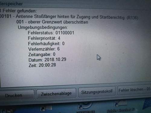

Hallo Freunde
Wollte keinen neuen Tread eröffnen denke passt hier rein.
Ja ich weiß bin etwas aktiver hier aber muss endlich den ganzen Mist (sorry) unter Kontrolle bringen. Kann mir jemand sagen wo sich diese Antenne befindet ? Siehe Bild Fehlerspeicher. Alle Türgriffe funktionieren auf und zu mit Kessy nur der elektrische Kofferraum nicht.
Danke

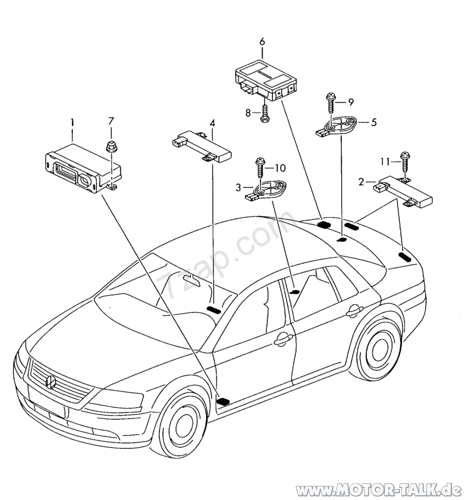

Moin,
Genau kann ich deine Frage leider nicht beantworten, vielleicht bringt dich das Bild etwas weiter. Die hinteren Antennen sind Pos. 2.
Sebastian

FAQ, Ziffer 6.16:
https://www.motor-talk.de/.../Attachment.html?attachmentId=749041
Udo,
da erweissen sich die SSPs als wertvoll 😉
Georg,
es ist auch ganz erstaunlich, was man in der FAQ so alles finden kann 😉
LG
Udo
Danke für eure Hilfe.
Weiß den zufällig jemand die Teilenummer der Antennen in der Stoßstange? Ist ein GP2 V6 TDI BJ 12/2008 Individual Ausstattung.
