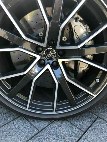

Hätte eine Frage zur RS6 Keramikbremse...
Zunächst muss ich feststellen, dass ich bezüglich Bremsleistung mehr als begeistert bin. Es ist ein absolut unbekanntes Gefühl (wenn man von einer Stahlbremse kommt), dass es auch aus höchsten Geschwindigkeiten bei der Keramikbremse keine Vibrationen, Fading oder sonstige Geräusche gibt. Absolut top.🙂
Ab trotzdem habe ich eine Frage: mein RS6 hat nun knapp 10.000km auf der Uhr und mir ist aufgefallen, dass die Bremse, wenn sie einige Tage nicht gefordert wurde, gerade bei eher nur leichten Bremsungen (z.B. aus 130 runter auf 60 ) in dem Bereich deutliche Geräusche macht - Art eines Brummens🙁. Hingegen wenn ich mal wieder es richtig krachen lasse und die Bremse ein paar mal 250+ zu 80 😎machen muss, dann tritt das Brummen erst mal wieder nicht mehr auf, bis es dann nach ein paar Tagen wieder kommt.
Bei der Auslieferung in NSU wies man mich drauf hin, dass die Bremse die ersten Tage besser nicht nass werden solle und auch direktes Nassmachen z.B. beim Waschen nicht gut sei. Da es aber damals an dem Tag in Strömen geregnet hat, ist sie halt doch extrem nass geworden! Kann es damit zusammenhängen??
Oder ist es völlig normal?
Im übrigen habe ich bei keiner Bremsung auch nur irgendeine Vibration...!
Danke für euer Feedback!😉
.jpg
ist die Scheibe da verfaerbt in der Mitte?
das ist nicht normal
Nee... habe gerade nochmal nachgesehen. Ist nicht verfärbt. Keine Ahnung, warum das auf dem Foto so aussieht.
Allerdings musste ich heute einmal richtig scharf bremsen - von 260 auf 100. etwas sieht man es der Bremse nun schon an. Aber keine Geräusche oder rubbeln oder sonst was.
Hmmm, scheint zu wenig Leute hier mit Keramikbremse zu geben, um mir meine Frage bzgl. Nässe zu beantworten...🙁
Ich habe nach der Waschanlage erstmal kaum Bremsleistung. Nach ein paar Meter funktioniert sie wieder wunderbar.
Meine sind auch warm wenn ich in die Waschanlage fahre da gibt es keine Probleme. Ich fahre sie seit 50k km und sie sehen immer noch Top aus.
Bin mehr als zufrieden und kann mich absolut nicht beschweren

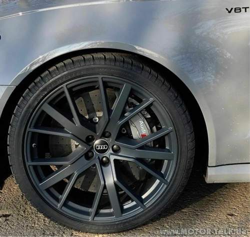

Bremse-vorne
hast du dir ein V8T Logo an den Wagen geklebt...
ja, ich habe alles schwarz gemacht was Schrift oder Logo an dem Wagen ist...dazu gehören auch die V8T.
