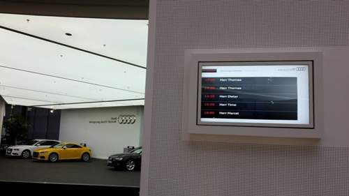

Abholraum-nsu
Dann war das mal ne glatte Lüge in NSU. Kann ja keine Vorgabe von Audi sein, wenn die das in Ingolstadt anstandslos machen. ( O-Ton meines Betreuers, als er die Nummernschilder und das Klett sah: "Ah ok, 3D mit Klett. Kein Problem, da kennen sich die Damen unten mit aus! ) Versteh solche Aussagen nicht. Dann sollen die doch den Arsch in der Hose haben und sagen, wir machen es hier in NSU nicht und aus die Maus....
Mein "Betreuer" hat die ganze Zeit interessiert zugeguckt. Könnte gut sein, dass der zum ersten Mal ein 3D-Kennzeichen gesehen hat.
Mal sehen, was sie Brera939 sagen... ;)
