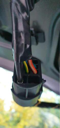

Also an dem Stecker sind ja 4 Adern Schwarz und Schwarz Violett und Gelb Blau und Gelb Grün. Der Taster geht also ist schwarz violett raus weil Taster steht woanders hier von jemand der taster probleme hatte. Schwarz ist Masse bleiben Gelb Grün und Gelb Blau. Der Gelb Blaue geht ins Steuergerät und der Gelb Grüne geht an einen Stecker rechts der wiederum geht in die Karosserie. Habe jetzt mal Plus vom Multimeter an den Gelb grünen und Masse da sind 14v drauf. Sobald ich eine Birne einsetze egal ob links oder rechts sinkt der ab auf 0.3v.
Gelb grün

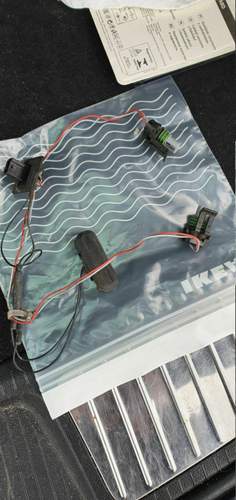

Habe den getauscht weil hatte ja eh den neuen da. Kennzeichenlicht geht nicht aber zumindest ist der schon mal neu und kann als Fehlerquelle weg. Das bild ist der Alte.

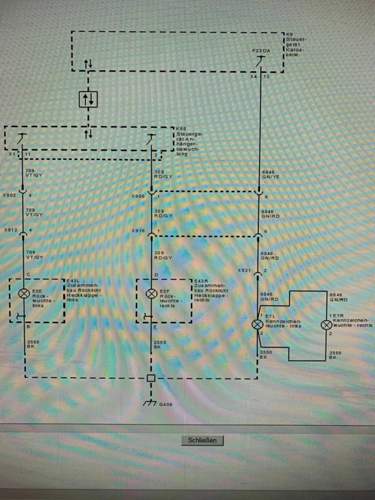

Hat jemand zufällig die exakte Belegung des steckers der in das Kabel für Taster und Leuchten geht. Also Schwarz und Schwarz Violett und Gelbgrün und Gelbblau. Das würde auch schon weiter helfen vielleicht. Schwarz muss ja masse sein und Schwarz Violett der Taster. Dann blieben noch Gelbblau und Gelbgrün ist vielleicht eines Davon Plus und eines Dauerplus? Am Stecker liegen auf Gelbblau 12v an und auf Gelbgrün 11v an mit Zündung an. Mit Zündung aus liegen auf Gelbblau 12v auf Gelbgrün 0v. Es muss doch möglich sein dieses Rätsel wieso die nicht Leuchten zu lösen. Gebe mir ja wirklich mühe und suche und mache. Das ist wirklich belastend das nix zu einer Lösung führt.

Da sieht man alles. Grau und rot die KZ Leuchten und Gelbgrün der Strom.

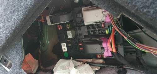

Also es kommt definitiv strom an habe es es durch gemessen. An allen steckern die sichtbar sind das sind 3 Stück. Dann verläuft es in die Karosserie. Sobald Birne/Last dran kommt schaltet wohl das BCM den Strom ab auf der Gelbgrünen Leitung. Klar geht der Taster noch der hat ja auch eine andere Versorgung. Sicherungen Fahrerseite alle gut. Hinten im Laderaum die haben ja damit nichts zu tun. Also hat entweder eine kleine Sicherung auf dem BCM die dafür zuständig ist eine Macke oder kp. Ans BCM komm ich nicht so einfach und habe da auch keine Ahnung von. FAZIT Das Auto Gewinnt gebe mich Geschlagen habe keine Idee mehr.
Ich möchte nochmal gerne direkt am BCM Messen ob das eine Macke hatte wegen der KZ leuchten weil die Kabel scheinen ja gut zu sein sonst würden ohne Birnen ja keine 12v ankommen. Das BCM sitzt ja Fahrerseite am Sicherungskasten. Reicht es denn nur das Ablagefach zu entfernen oder muss da mehr runter um ans BCM zu kommen? Und sollte man falls ich das BCM ausbauen möchte um die Platine mal anzuschauen die Batterie abklemmen um keine Fehler zu hinterlassen weil ich kein Diagnose Gerät habe ausser eine Handy App.
