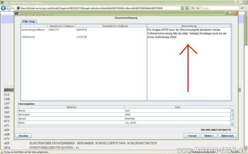

vielleicht liegt es auch an der motorsoftware.😁
siehe bild.
Arsch
siehe bild.
Na, das Bildchen werd ich doch gleich mal mit zum Meister meines Vertrauens mitnehmen!!
