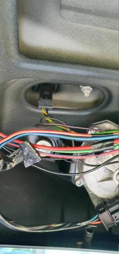

Habe mal die innen verkleidung runter das ist ja spielend einfach also dieser stecker geht zum Kennzeichen licht
20211018

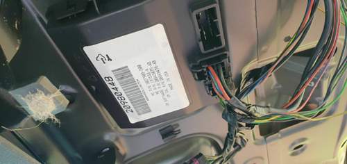

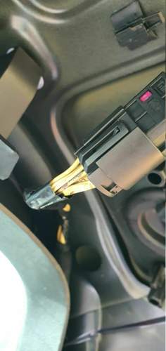

Da sind 4 kabel dran schwarz für Masse schwarz violett für Taster gelb grün und gelb blau für die Kennzeichen leuchten. Auf gelb blau sind 11.3v ohne zündung an etc auf gelb grün sind 0v ich mache jetzt mal Zündung an und messe nochmal die beiden durch. Auch mit Zündung an kein Strom auf Grün Gelb. Das Kabel geht bis zu dem Punkt in einem Stecker siehe Foto. Also müsste ich schauen ob an der stelle von diesem Stecker an dem Platz des grün gelben Kabels Strom ankommt wenn ja wäre das gelb grüne hin wenn nein dann werden die Kabel dicker siehe Bild 2. Gelb Blau geht in ein kleinen Kasten siehe Bild 3 da ist auch über 11v strom drauf mit Zündung.
Mal Stecker gelöst und wieder dran dann kommen auf gelb blau 11.9v an und auf gelb grün 10.9v jetzt an mit Zündung und Licht an. Also kommt ja an beiden Strom an zwar keine 12v sondern 11.9v und 10.9v aber das müsste doch reichen das die Birnen leuchten. Also kann der Fehler dann nur noch an den rot grauen liegen oder an den Fassungen. Die Fassungen sind es auch nicht habe die vom Nachbar sein Insi dran kein Strom bei beiden Fassungen mit Birnen drin haben die rot grauen kabel die zu dem Kennzeichen licht gehen noch eine Verbindung an der Aussenseite vielleicht oder wie verlaufen diese Rot Grauen Kabel?

Mich würde nicht wundern, wenn der letzte gutmütige Helfer nach deinem letzten Beitrag den Löffel wirft. Wie kannst du nur immer wieder Spannung hochohmig messen, ohne zu wissen, wo du überhaupt mißt? Wie soll der Leser wissen, wo die Kabelfarben angeschlossen sind? Und bitte nicht immer Spannung mit Strom verwechseln.
Also ich habe bei opel nachgefragt und die sagten mir ein Stecker mit 4 Kabel den ich ja gefunden habe bis zu diesen kommt ja strom an. Aber an den Steckern die in die Fassungen gehen nicht. Also ist das Problem die 2 roten und grauen Kabel sagte mir der von Opel auch. Um an die zu kommen muss die Zierleiste mit opel emblem hinten ab mit 5x 10er muttern und die ist aber zusätzlich verklebt und da traue ich mich jetzt nicht mehr dran bevor die bricht oder so.
Hast du schon mal DEINE Kennzeichenleuchten am Insignia deines Nachbarn probiert? Funktionieren die dort?
Ja dort funktionieren die einwandfrei.
Die Lösung ist die Chromleiste mit Opel Emblem runter dahinter ist ein quadratischer stecker wo die jeweils 2 roten und grauen Kabel sind plus noch paar andere.
