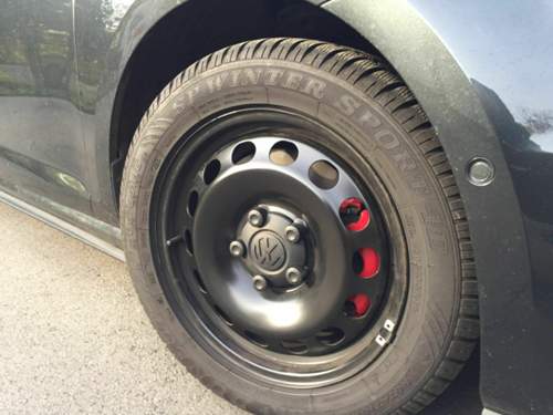

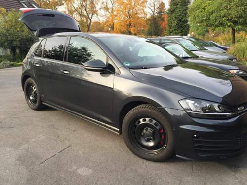

Also Stahl auf 16" passen 🙂
Da waren wir gestern auch schon...
Jetzt hat es aber auch der 🙂 erkannt und bestätigt 😉
ich war anfangs auch skeptisch, mittlerweile finde es cooler als so manche silberne Winterfelge :-)
Das Auto schreit Notrad, Notrad, Notrad
