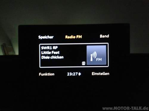

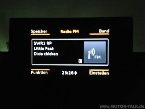

Ich hab heute abend mal in Gedanken an diesen Thread das mit dem Speicher-Menü im MMI mal ausprobiert. Ich habe auf das Speicher-Menü umgeschaltet und dort einen Sender gewählt. Danach kurz den Schlüssel abgezogen und dann die Zündung wieder eingeschaltet und das MMI ging wieder an auf dem Speicher-Menü. Ich habe das kleine MMI mit Connectivitiy-Paket und Passiv-Lautsprecher.
Dabei habe ich allerdings eine seltsame Beobachtung gemacht: Da ich die "reduzierte Anzeige" beim Radio eingestellt habe ist die Anzeige nach ca. 10 Sekunden auf diese umgesprungen, wie es auch sein soll. Aber die Darstellung der reduzierten Anzeige war unterschiedlich in den beiden Radio Modi. Die orangenen Balken unter bzw. über den Menü-Punkten in den vier Display-Ecken waren in der reduzierten Anzeige beim Speicher-Menü nicht vorhanden im dynamischen Radio-Menü schon. Da scheinen sie bei Audi ihre Hausaufgaben in Punkto Software wirklich nicht richtig gemacht zu haben oder halten die sich an den Spruch "ein Bug ist ein Feature". Das MMI hat auch noch paar andere Macken und könnte noch verbessert werden, es wundert mich sehr das es in einem Premium Produkt noch solche Probleme der Software gibt, die scheint wirklich beim Kunden zu reifen.
Anbei noch 2 Bilder damit ihr seht was ich meine.
Reduzierte Anzeige - Speicher Modus
Reduzierte Anzeige - dynamischer Modus

Hier wie gewünscht nun meine Beobachtungen in Punkto Speicher-Menü im MMI Radio.
Gestern abend als ich mein Auto nach der Rückkehr von der Arbeit um ca. 17:30 Uhr in die Garage gestellt habe stellte ich zum Test wieder die Speicher-Liste im MMI ein, der in meinen Augen vorhandene Anzeigefehler zeigte sich wieder nach dem Umschalten auf die reduzierte Anzeige. Danach zog ich den Schlüssel ab und verließ das Auto bis heute morgen.
Heute morgen um 7:45 Uhr bin ich wieder ins Auto eingestiegen und habe es gestartet. Das MMI Radio spielte den zuletzt eingestellten Radiosender, allerdings war das dynamische Radio-Menü wieder eingestellt und auch die reduzierte Anzeige war wieder korrekt.
Um 8:01 Uhr stellte ich den Wagen an meiner Arbeitsstelle ab und habe wieder das Speicher-Menü eingestellt. Um 8:06 Uhr habe ich den Wagen nochmals gestartet um zu einem besseren Parkplatz auf dem Gelände meiner Arbeitsstelle zu fahren und das dynamische Menü war wieder eingestellt. Bereits nach dieser kurzen Zeit war die Einstellung weg.
Mir scheint es das Audi sich nicht genau die letzte angewählte Menü-Seite merkt. Normalerweise dürfte es an den paar Bytes hierfür im internen nicht flüchtigen Speicher (welcher das MMI definitiv hat, sonst würde es sich ja auch nicht die zuletzt abgespielte Titelposition im Media-Bereich merken) nicht scheitern. Wegspeichern müsste man es eh, denn je nachdem was die Elektronik zur Sicherung der Batterie alles abschaltet muss dies ja beim erneuten Booten des MMI eingelesen werden.
Wie schon von mir geschrieben das MMI hat noch paar Software-Macken die normalerweise bei einem ausgiebigen Test vor dem Release hätten auffallen müssen, aber ich hoffe ja hier auf ein Update das uns da hoffentlich noch Verbesserungen bringen wird.
