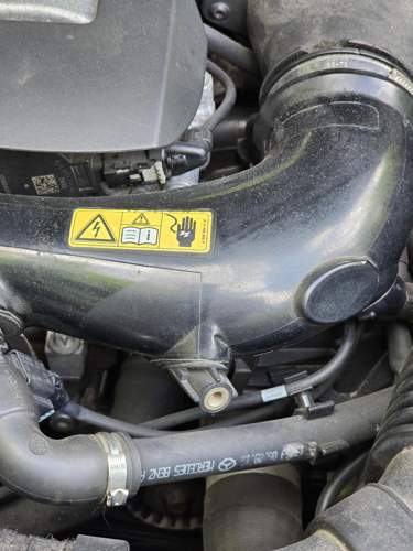

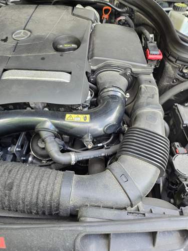

Zu den Problemen mit dem Turbo wollte ich fragen, ob es eventuell etwas damit zu tun hat (siehe Bild) ? An dem Luftzufuhrschlauch ist ein Gewinde wo aber nichts drin ist.
Ich möchte auch noch anmerken, heute hatte ich den Fehlerspeicher wieder gelöscht und konnte den Turbo auch wieder hören, aber sobald ich über 4000 bzw 5000 Umdrehungen bin, schaltet sich der Turbo ab.

An dem Gewinde hängt bei anderen Ausstattungsmerkmalen bestimmt irgendwas. Aber das sollte nichts mit deinem Turbo zu tun haben.
Du musst die Schläuche auf Dichtheit prüfen. Beim Diesel kommt man, wenn auch nicht gut, mit der Hand ran um die mal abzutasten. Ob das beim Benziner auch so ist, weiß ich nicht, ich würde aber vermuten, das das geht.
Ein Turbo selbst geht nur sehr selten kaputt - es sei denn, er wird schlecht behandelt. Nen halbes Jahr damit rumzufahren, hilft sicher nicht, den Turbo zu erhalten. Wenn du nicht weiter kommst, dann musst du jetzt auch einfach in eine Werkstatt fahren und die machen lassen.

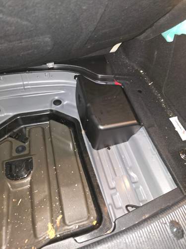

@VOLVOUNDBENZ Ja im Moment schon, die Stützbatterie ist ja hauptsächlich für das Start Stop System zuständig, das hat bei mir schon seit 1-2 Jahren nicht funktioniert, hab aber nie daran gedacht das es daran lag. Dachte eigtl die Batterien wurden schonmal zu irgendnem Service getauscht, aber anscheinend nicht.
Ich werd demnächst ne neue Stützbatterie bestellen und die einbauen, aber bis dahin lasse ich sie abgeklemmt.
Die Stützbatterie findest du unter dem Kofferraumboden.
1000026866
Ein Arbeitskollege mit einem 204 war vor einiger Zeit auch mal bei mir, weil ständig irgendwelche Lämpchen angingen und das ganze Auto sich komisch verhalten hat. Wir haben dann mal eine kleine Rolelrbatterie statt der Stützbatterie angeschlossen, den Fehlerspeicher gelöscht und siehe da... alles wie es sein sollte. Er hat dann eine neue Stützbatterie eingebaut und seit dem ist's gut. Das Ding scheint einen gewissen Einfluss zu haben, auch wen Start-Stopp aus ist.
