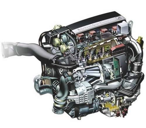

Kontrollier mal den Schlauch zum Ladeluftkühler und das darüber befindlichen Plastikteil. Das war bei unserem kaputt und der hatte die gleichen Symptome gezeigt (mit Müh und Not Berge hoch und keine Vmax). Motorkontrollleuchte ging auch nicht an und der Fehlerspeicher war leer.
Problem gefunden
Ahh ja, das ist der Schlauch wo zum Kompressor geht.
Danke für die Lösung. An dem Bild kannst du den Schlauch sehen.
35-moteur-m271-classe-c-w204
