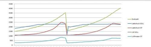

Habe eine Log Fahrt gemacht vom LMM und Ladedruck. Luftmasse passt auf jeden Fall nicht. Ladedruck baut sich nu sehr langsamm auf. Vieleicht kann jemand ein Paar Tips zu Fehlersuche geben.
Unbenannt
Dpf verstopft?
Ladedruck Sensor defekt?
TurboLader vtg ohne Funktion?

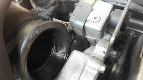

Eine Schraube am Torbo Vom Luftfilterkastenschlauch (siehe Bild) war nicht mehr da, der Schlauch ließ sich locker hin und her bewegen Somit konnte der Turbo wohl keine Luft ansaugen . Habe diese wieder verschraubt aber das Problem besteht immer noch.
DPF ist wohl i.O ?

Bei der Stelldiagnose bewegt sich die Stange (VTG?)am Turbo hin und her.

Bitte MWB 102 Druckwert vom Differenzdrucksensor auslesen, während der Motor läuft. Wenn der Motor aus ist, muss der Druckmesswert gleich Null sein. mit Gasstößen muss der Druckwert nach oben gehen.
Ist bei 0 beim Motorstart auf 7 gesprungen und mit dem Betätigen des Gaspedals geht der hoch.
