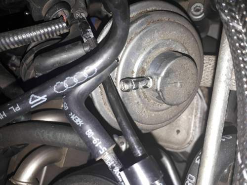

Nach dem Austausch des LMM keine Besserunrg. Aber! Wenn ich den (Unterdruck?) Schlauch vom AGR (siehe Bild) abziehe dann zieht der Wagen wie gewohnt. Liegt es also am AGR oder am Unterdruck? Zu viel?
Macht der AGR zu oder auf wenn der Unterdruck kommt?

Habe den AGR ausgebaut äußerlich scheint dieser i.O zu sein auch nicht zu sehr verrußt. Die Membrane scheint auch zu funktionierten d.h Spritze dran und mal Unterdruck erzeug und das Ventil öffnet. Habe jetzt den Druckwandler, (Magnetventil?) also die Unterdruckansteuerung für das AGR und das Magnetventil für den AGR Kühler bestellt ( Ansteuerung AGR Kühler öffnen und schließen) bestellt. Werde morgen nach der Lieferung berichten.

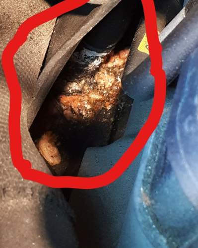

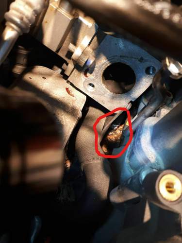

Nach dem Ausbau des AGR ist mir Kühlmittelverlust aufgefallen. Auf dem Block war ein schlauch der Voll mit Kühlmittel war. Vieleicht hatte jemand das gleiche Problem schon mal gehabt? Leider Sieht man nicht woher der schlauch kommt bzw. wohin dieser geht. Ist eingetrocknet gewesen zurzeit habe ich kein Kühlmittelverlust aber in der Vergangenheit musste ich mal nachfüllen. Na ja ein Bild sagt mehr als tausend Worte.
Kühlmittelverlust
Kühlmittelverlust
So nun fährt er wieder wie er soll.
