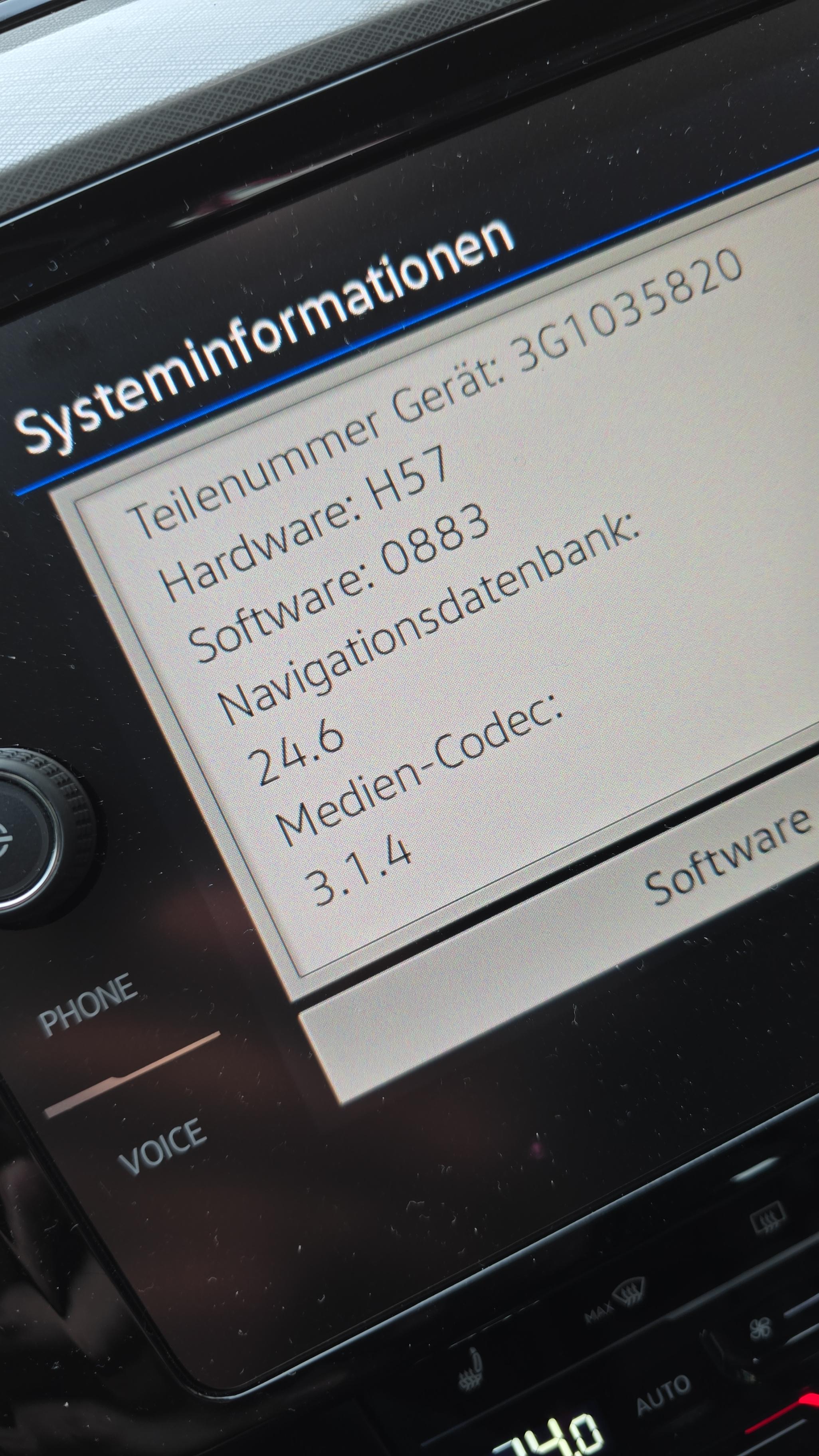

Aktuelles Update für meinen Caddy var vorher DiscoverMedia2_EU-AS_2210_V19 von 2023
Jetzt wird mir nach Eingabe der Fahrzeugdaten (VW2ZZZ2*******) Nummer folgende Version angeboten
DiscoverMedia2_EU-AS_2310_V20 vom 17.06.2024 angeboten
Allerdings haben die Dateien und Ordner entpackt das Datum 13.10.2023
Und die dbinfo.txt sagt SystemName="ECE AS 2025"
Allerdings werden hier im Forum für andere Fahrzeuge mit DiscoverMedia2 schon neuere Karten angeboten
DiscoverMedia2_EU-AS_2410_V21
Hier haben die Dateien und Ordner entpackt das Datum 03.06.2024
Und die dbinfo.txt sagt SystemName="ECE AS 25/26"
Also ist die Version aktueller
Getestet. Funktioniert mit Discover Media 2 in meinem Caddy
Daten sind aktueller. Ein neuer Kreisverkehr in der Nähe der seit Mai 2024 freigegeben wurde ist enthalten.
Ein weiterer Kreisverkehr der Ende August 2024 freigegeben wurde noch nicht.
Paßt also nach Datum der dbinfo.txt
Und der Kreisverkehr von Mai 2024 ist in der mir offiziell angebotenen DiscoverMedia2_EU-AS_2310_V20 noch nicht enthalten.
