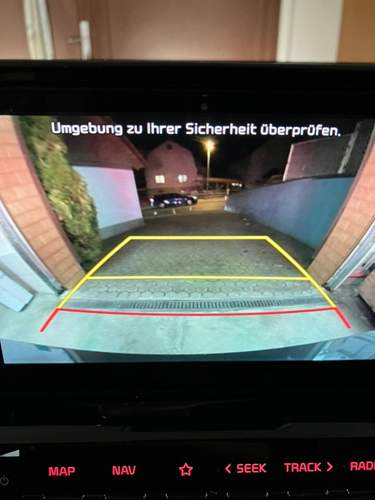

Moin,
bei meinem neuen Ceed SW 1.6 CRDi 48V DCT Ausstattung Spirit sind die dynamischen Hilfslinien bei der Rückfahrkamera ohne Funktion.
Bei Lenkradeinschlag bleiben die gelben Linien starr.
Eine abnehmbare Anhängerkupplung wurde beim Kia Händler nachgerüstet.
Meine beiden Vorläufer, einmal in der Vision und Spirit Ausstattung hatte es., aber beide ohne Anhängerkupplung.
Verkäufer und Werkstattleiter sind der Meinung das es bei manchen Modellen der Fall sei.
Nur habe ich nirgendwo im Netzt einen einzigen Beitrag über diese deaktivierten Hilfslinien gefunden.
Wie ist eure Meinung dazu?

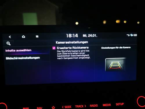

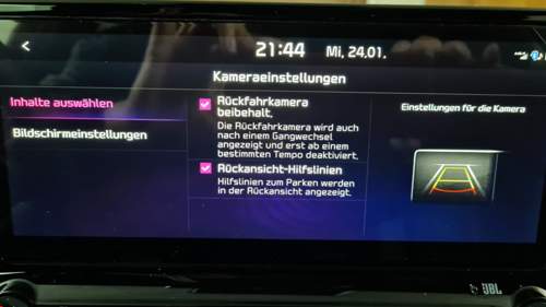

Ein Einstellung für die beweglichen Linien kenne ich nicht. In der Anleitung für das Infotainment ist auch nichts dazu zu finden. Daher gehe ich davon aus, dass das Gerät in dem beschriebenen Fall kein Signal vom Steuergerät für den Lenkeinschlag erhält. Entweder ist das ein Defekt, oder man müsste mal die Batterie ein paar Minuten abklemmen bis sich alle Steuergeräte komplett entladen haben. Vielleicht geht es dann (wieder)

Ich gehe auch davon aus, das kein Signal am Gerät ankommt.
Und da es nur eine optische Anzeige ohne relevate Schutzeinrichtung ist, wird auch kein
Fehler in den Speicher geschrieben.

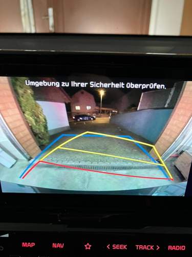

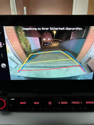

Wie heute versprochen habe ich es gerade bei mir geprüft. Ceed GT MJ24 Update November 2023. Geht problemlos.
