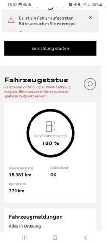

ich habe das Problem das ich seit Montag nachmittag keine Verbindung mehr zum Fahrzeug habe (Connect)
Es geht auch das von mir über FOD erworbene DAB Radioempfang nicht mehr.
Nachdem es bis heute nicht mehr ging, habe ich heute Morgen bei der Audi Connect Hotline angerufen.
Ich sollte dann das Fahrzeug aus meine Account löschen und danach die App selber auch löschen und neu
installieren. Habe ich alles gemacht, ich wurde wieder in der App als Hauptnutzer hinterlegt, aber keine
Verbindung zum Fahrzeug.

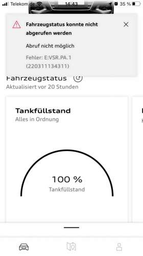

Das Fahrzeug versucht zu verbinden und zu verifizieren, bekommt aber keine Antwort..
An der anderen Seite, die App auf dem Handy versucht es ebenfalls, bekommt auch vom Server keine Antwort..
Eine direkte Verbindung mit Zwischen Handy und Fahrzeug besteht nicht.

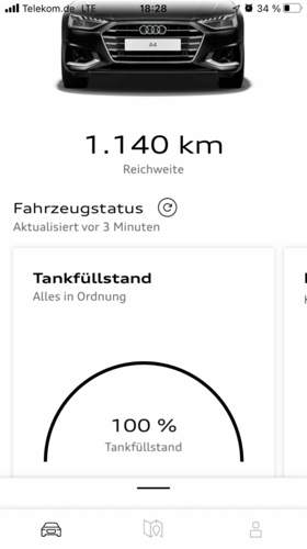

@Ronaldvc schrieb am 11. März 2022 um 18:28:00 Uhr:
Edit; Jetzt grade ging’s bei mir wieder.
100% Tankfüllung 😰 - Das ich das nochmal erleben darf 😁
Wollte auch nur kurz damit angeben, muss ich ehrlich sagen. 😁

Selbe auch bei mir, seit Montag keine Verbindung mehr zum Fahrzeug, soll dem digital Support meine Werkstatt nennen, damit diese mir einen Termin geben.
Kann doch aber nicht am Auto liegen, wenn fast zeitgleich mehrere das Problem haben, das witzige ist das ich auch noch 100% Tank habe ^^
Also ich denke auch das bei so vielen Zeitgleich das System ausfällt, sieht eher nach einem Serverproblem aus. Mal gespannt auf Montag.

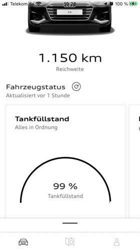

Heute aktualisiert die App bei mir auch immer noch nicht.
Nur nach einer kurzer Fahrt wurde aktualisiert.

Abklemmen dürfte nichts bringen, hab das mmi auch schon neu gestartet und nichts, die Systeme laufen auch einwandfrei, nur komisch das ich ein Termin beim freundlichen bekomme, wenn es doch nur die Server sind.
