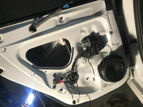

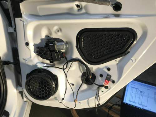

Halllo.
So Jungs, ne einfache und billige aber Funktionierende Lösung.
A5ef5526-aa9a-4dde-bc9c-bb96a46393e9
0ada36e9-6b25-499d-8761-a5c7b37a052a
0834e1f2-27f2-4eff-bf49-ed907a063a64
Moin Manu
Hast du mehr Infos als die Bilder? Andere wären sicher an der Umsetzung interessiert.
Sehe ich das richtig, dass du das integrierte Steuergerät im Fensterheber hast?
Ich würde allerdings weiterhin die originale Umrüstung vorziehen.
Moin Flibbellubsch.
Also hinten waren/sind keine Steuergeräte verbaut. Da sind nur die Motoren und gut, die sind über Vcds auch nicht erreichbar oder sonst was, ist halt die Low Variante.
Also wie ich das gemacht habe:
1: Türschloss-stecker raugenommen und beim Braunen/Gelben Kabel ein Kabel dazu gelötet. (Ist der Türkontaktschalter) , dieses Kabel Steuert zugleich auch das eingebaute Relais. Der Kontakt wird mit Minus/Masse geschalten.
2: Dauerstrom vom Fensterheber Motor abgezapft und am Relais angeschlossen.
3: Beleuchtung noch am Relais angeschlossen.
Fertig das ganze.
Die Beleuchtung für den Türgriff hab ich einfach an die Masse am Fenster-Motor angehängt, Plus Leitung am Fensterheber-Schalter, Kabel: Blau/Grau.
Auch das Fertig.
Das einzige was anders ist als vorne, die Türgriff Beleuchtung Funktioniert nur wenn der Lichtschalter eingeschaltet wird. Störte aber meinem Kumpel nicht. Tags über sieht man die Dinger ja eh nicht, deswegen hat es ihm so gepasst.
Vorne hingegen wenn das Auto aufgesperrt wird leuchten die.
Das wars eigentlich.

Ich habe nochmals kurz eine Frage bezüglich den Steuergeräten. Haben alle Modelle von Serie aus ein Türsteuergerät in den vorderen Türen?
Ich würde die Leuchten eh nur vorne verbauen
Ja, entweder High, Mid oder Low.
Aber ich benötige für ein erfolgreiches nachrüsten die High?
https://www.ebay.de/.../272665573261?...
wenn ich mir dieses Set kaufe?
Falls ja, woher weiss ich, ob ich High habe?
@SaschaK1994 schrieb am 15. April 2020 um 12:53:14 Uhr:
Türverkleidung abnehmen und auf das Steuergerät schauen. Anleitung dazu ist in meinem Profil.
Das Set sollte passen. An einer Stelle musst du dann aber das Kabel etwas anders als vorgesehen verlegen.

Habe mir auch alles nachgerüstet und suche nun die Möglichkeit hinten die Ausstiegsbeleuchtung und den Rückstrahler anzuschließen.
Folgende Fragen hätte ich noch:
Das dazugelötete Kabel vom Kontaktschalter an Masse?
An welchem Pin des Relais? 1,2,3,5..
Was ist das für ein Relais? Kann man doch auch direkt abgreifen an dem Kabel...
Wofür ist das Relais?
Verstehe nicht ganz die Logik dahinter...
