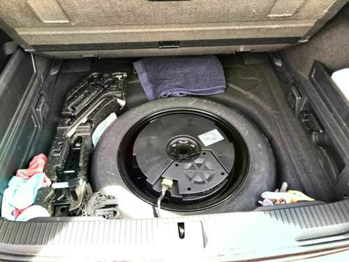

Die Plastikkeile lassen sich waagerecht sehr gut lösen. Da ich im Stadt- und Nahverkehr auf das Ersatz samt Wagenheber verzichten kann (Mobility Fahrbereifung) und mich nur auf Urlaubsreisen damit "balasten" möchte, entferne ich auch die Halterung für den Wagenheber. Danach lässt sich der Ladeboden problemlos absenken und ich gewinne ca. 10 cm Ladehöhe, abgesehen vom Verlust von ca. 30Kg Ballast.
Die Halterung ist mit Kunststoffdübeln auf zwei Stahlstiften fixiert. Durch Drehen und Abziehen sind sie leicht zu entfernen. Die Halterung hinten leicht anheben und nach vorne schieben. Fertig. Es geht nichts kaputt und der Rückbau ist problemlos möglich bzw. der Wagenheber lässt sich auch in der Felge verstauen.

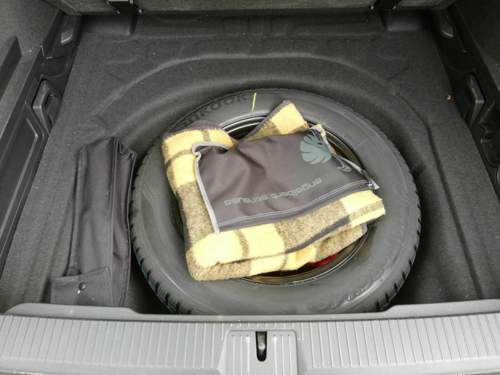

Ich habe kein Reserverad bestellt. Benütze eines der 4 Winterräder - und im Winter eines der Sommerräder als Reserverad. Der Ladeboden lässt sich dabei problemlos absenken. Der Werkzeugsack hat sogar noch neben dem Reserverad Platz.

Ja, wenn die Halterung für den Wagenheber samt Zubehör entfernt wird. Der Ladeboden liegt dann ca. 10 mm über der unteren Auflageschiene auf dem Reserverad auf. Der Wagenheber findet z.B. in der Felgenmulde Platz.

Die Kunstoffdübel sind eher Schrauben, welche im Kopf drei im Dreieck versetzte Löcher haben.
Durch eine Spezialkombizange mit 2 Spitzen in 2 der 3 Löcher fassen und 5-8 Vollumdrehungen entgegen der Uhrzeigersinn drehen und evtl. mit einer zweiten normalen Kombizange abziehen.
