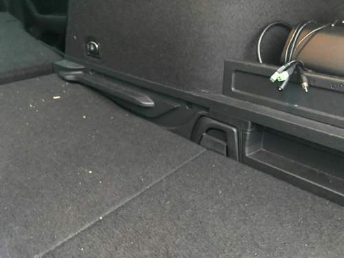

kann man den variablen Ladeboden im B8 mit Bordmitteln aus dem Auto herausnehmen um ihn gründlich zu reinigen? Meine Kids haben Saft verschüttet und ich würde ihn gerne gründlich reinigen.
Ich bekomme es nur hin, ihn zwischen den beiden Positionen zu verschieben.
Versuche ich, ihn irgendwie herauszuschieben blockieren ihn immer Plastikteile an den Seiten...
Wie ich VW kenne, muss man dazu wahrscheinlich den halben Kofferraum zerlegen :-(
Gruß und Danke
Florian

Links und rechts sind 2 Blenden im Boden.
Etwa auf Hälfte des Kofferraum. Diese einfach von unten nach oben hebeln, raus nehmen. Danach kannst du den Boden raus fädeln
Edit

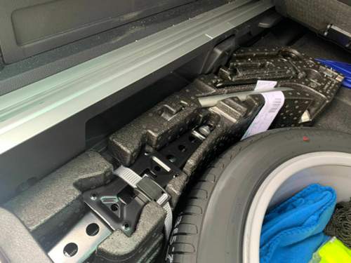

Sieht bei dir anders aus.
Ich habe das schienensystem.
Fotos anbei.
An den Schienen der Abdeckung sind zwar Schrauben dran, wenn ich die abschraube sitzen die Schienen aber immer noch bombenfest.
Auch an der Verkleidung im Kofferraum sehe ich keinen Ansatzpunkt...

Ich glaub ich bin schwer von Begriff, könnt ihr die entsprechende Stelle auf einem der Fotos einmal markieren 😉
Ist das nicht alles aus einem Guss??
Hi.
Nein, es ist nicht ein Teil.
Bringe den Boden auf die untere Position.
Dann siehst du die beweglichen Teile, worauf der Boden liegt wenn er oben ist. Darüber sind 2 kleine Plastikkeile.
Die bekommst du auf der linken Seite aber nur raus wenn du das vordere Seitenteil des wirklichen Fachs raus nimmst (geht mit nem Ruck nach oben). Die Keile dann in Richtung Kofferraumklappe raus ziehen. Das sitzt recht fest.
Wenn die Keile raus sind kannst du den Boden nach vorn raus ziehen.

Hey zusammen,
hab es hinbekommen!
Vielen Dank für die Hilfe und vor allem auch die Bilder.
Ist echt nicht trivial, wenn man Teile nicht eindeutig beschreiben kann...
Gruß und vielen Dank nochmal
Florian
