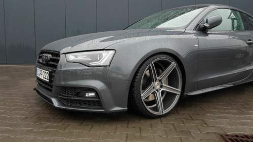

So, hier ist nun der Meenzer mit dem "breiten Grinsen". ;)
Als ich heute bei Senner eintraf stand der Kleine wirklich vorm Schaufenster als stünde er zum Verkauf. Herr Senner ging mit mir jeden Punkt des Umbaus durch und erläuterte mir als Laie in vielen Bereichen verständlich und ausführlich Achsvermessung, Feinabstimmung, worauf ich künftig zu achten habe (z.B. der Lenkwinkeleinschlag beim Hochfahren auf erhöhte Bordsteine usw.) für alles ließ er sich viel Zeit.
Für den Tüvler wurde die niedrigst mögliche Tiefe eingestellt, von ihm eingetragen und dann wieder etwas höher geschraubt. Der Reifenhersteller Hankook wurde extra angeschrieben, mit den genauen technischen Daten, Felgen , Fahrwerk usw. damit dieser den genauen Luftdruck berechnet. Dessen schriftliche Ausführungen, ausgelegt auf div. Lasten sowie verschiedene max. Geschwindigkeiten samt Aufkleber wurden mir übergeben. Ebenso das sehr detailierte Achsvermessungsprotokoll, wobei mir der Soll/Ist Wert erklärt wurde in Verbindung mit den Sturzverstellern aus den USA.
Insgesamt hat man rund 70km an Testfahrten zurück gelegt für die Feinabstimmung. Den anti Rollkit von Eibach hat Senner besonders erwähnt. Dieser verleihe dem Setup eine ungeheure Versteifung, sorge durch seine Straffheit sogar dafür, die Lenker etwas hochzudrücken (hoffentlich hab ich das richtig wiedergegeben) also stemmt sich etwas gegen die Tieferlegung, was aber im Fahrbetrieb zur einer zusätzlichen Performance beiträgt.
Nach 1000km ist eine erneute Achsvermessung fällig, da sich das Fahrwerk noch etwa 10-15mm setzen wird und sich somit die Achsgeometrie wieder verändert, gerade mit Hinblick auf den Reifenverschleiss.
Sorry, wenn dies wie eine Werbeveranstaltung für die Firma rüberkommt aber im Internet wird oft soviel Negatives berichtet bei Erfahrungen mit Tunern, da möchte ich meine Zufriedenheit doch gerne einmal positiv hier zum Ausdruck bringen.

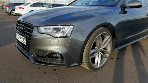

Ein Wehrmutstropfen hatte die heutige Abholung. Es schüttete wie aus Kübeln, trotzdem habe ich versucht, einige Fotos mit dem Smartphone für Euch zu schießen und habe, wie von einigen gewünscht sozusagen Vorher-Nachherfotos eingestellt, aus ähnlich gleichen Perspektiven.
Meiner Meinung nach hat sich das Fahrwerk gegenüber den gestrigen Fotos schon noch gesetzt und sieht stimmiger aus. Distanzen an der VA sind schwierig. 5mm gibt es nicht und andere Größere vollzentrierte passen nicht in Verbindung mit den KV1 Felgen. Ist mir auch erst mal egal. Bin mit dem Ergebnis zufrieden, zumal sich das FW nochmals etwas setzen wird. Somit wurde mein Auftrag bez. Optik aber auch alltagsfähigkeit einwandfrei umgesetzt, fast schon grenzwierig.
Zu guter Letzt, wie fährt er sich? Ja also wie Senner schon sagte, wirklich wie auf Schienen. Wahnsinn!
VA -45mm, HA 40mm, hinten und vorne 4/4 beim Bilstein B16, die Stabis tragen noch genug zur Straffheit bei, also eine Sänfte ist er nicht geworden aber ein guter Restkomfort ist noch vorhanden. Muss halt bei dem geringen Gummi schon auf Schlaglöcher usw. etwas achten. 285/30 wäre mir schon lieber gewesen in der Nachbetrachtung, stand leider nicht im Felgengutachten.
Morgen steht dann ein kleiner Langstreckentest an, da geht es zur Veltins Are.. äh quatsch (wie komme ich nur auf Veltins?) zum Signal Iduna Park nach Dortmund und hole mir dann einen Tinitus gegen die Bayern nachdem meine Mainzer die Liga wieder spannend gemacht haben. :D
Sodele und wer bis hierhin alles gelesen hat, dem danke ich für seine Aufmerksamkeit, soviel Text war nicht geplant, wo es doch nur um einen gähnend langweiligen Einbau eines Fahrwerks geht, den hier gefühlt jeder Zweite hinter sich hat.
PS. Bessere und professionellere Fotos folgen, wenn das Wetter dazu auch die Möglichkeit gibt. Bei der Witterung sieht der Lack aus wie graue Wandfarbe aus dem Baumarkt.
Und nun Feuer frei Jungs......
Michael

Glückwunsch zum perfekten Umbau und morgen viel Spaß im
"schönsten Stadion der Welt" O-Ton Nobby Dickel.
Habe leider für Samstag keine Karten bekommen,
dafür bin ich gegen Tottenham wieder vor Ort.
Schwarz-gelbe Grüße.......... wir sehen uns in Oberhausen.
Perfekt ! sehr schick wie Dein Wagen nun ausschaut!
Im Vergleich zu den "Spyshots" haben Sie aber noch deutlich "dran gedreht" was die Höhe angeht. Die jetzige Höhe hat meiner in etwa auch. Die macht im Alltag eigentlich keine Probleme, lediglich bei sehr steilen Einfahrten oder sehr hohen Schwellen zur Verkehrsberuhigung muss man entsprechend vorsichtig und langsam fahren.
Das Fahrwerk ist gerade in Verbindung mit den Stabis absolut Top - der Unterschied zu den Serienstabis ist wirklich riesig, man glaubt in einem anderen Auto zu sitzen. Optimal ist natürlich, dass Du gleich die Sturzkorrektur an der VA mit eingebaut hast. Diese Korrektur verbessert das Fahrverhalten auf der VA gerade bei dem Mistwetter wie jetzt oder auch beim Bremsen spürbar und lässt einseitigen Verschleiß erst nicht aufkommen.
Eine Frage, hat Senner die Sturzversteller an der VA eintragen lassen, oder sind die auch einfach "so" drin ;) - ich bin mit ja mit meinen auch einfach so durch die HU ;)
.. hast alles von Anfang an richtig gemacht ! Glückwunsch und alle Zeit gut Fahrt !
