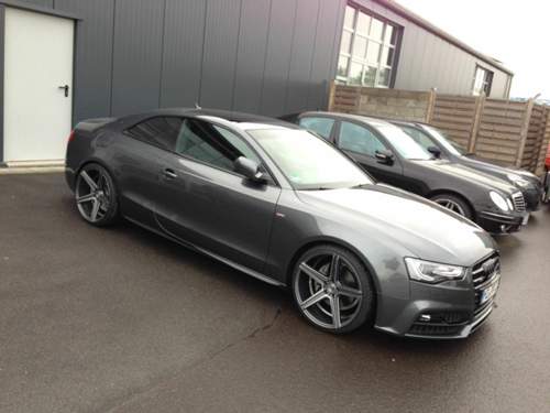

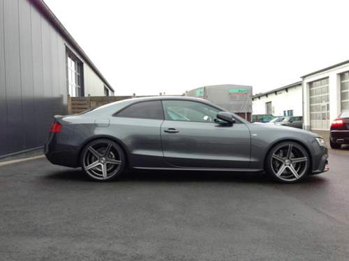

Für 17Uhr. Habe 2 Paparazzi Handyfotos bekommen.
Img-9545
Img-9548

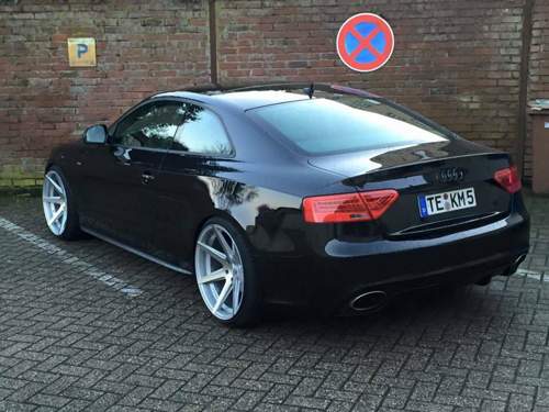

Das sollen 10,5er Felgen mit 12er Scheiben sein ???
Niemals....
Meine sind 10,5er ET30 ohne Scheiben
Img-1828

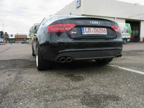

Hmm.. aus der Perspektive sieht das fast so aus wie bei mir mit den 10,5 ET25 und den 305ern als ich meinen gekauft habe.
Rimg0010
Rimg0008

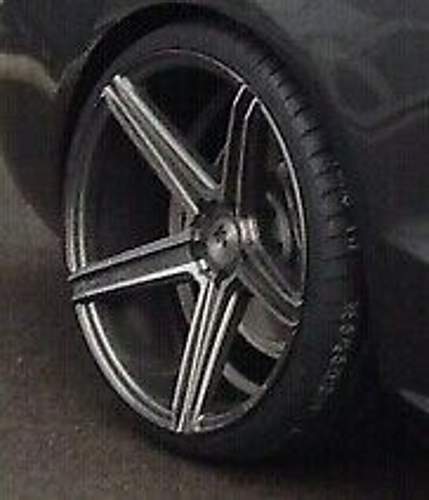

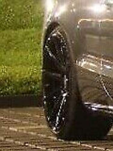

Naja wenns halt nix is dann isses halt so. Kanns ich halt auch nicht ändern. Habe mal ran gezoomt. In meinen Augen sieht man da schon die Millimeter Unterschied, das Rad steht schon etwas früher weiter raus, kann mich auch täuschen aber was solls....
208357348-w988-h659-1
Img-9545-1
Das muss man aber wirklich live sehen. Die Federn setzten sich auch noch etwas und dann ist da auch nicht mehr soviel Luft zum Radausschnitt.
Ich weiß nicht ob das beim A5 auch so ist, beim A6 gab es je nach Ausstattungsvariante unterschiedliche Achsweiten. Von daher könnte durchaus eine 12er Scheibe passen und was hätte Senner davon was anderes anzugeben als wirklich verbaut wurde ?
Bei meinem ( effektive ET25 ) gingen die 4 mm ( er hat effektiv ET21 ( 33 - 12 ) ) auch noch, dann geht das Rad aber um Haaresbreite ins Radhaus.
Wohlgemerkt, wir reden hier nur von der HA. Aber egal, wenns halt Scheiße ist dann ist's halt so. Ich werde mir das morgen genau zeigen lassen.
@Meg Flitzer schrieb am 3. März 2016 um 21:08:50 Uhr:
Nein, bitte nicht falsch verstehen 🙂 .. hier geht es nicht um die Gesamtoptik, sondern um die entsprechende Optik zu dem Spurplattenmaß. Nach den angegebenen Maßen müsste die Felge rein optisch weiter rausstehen. Das Foto kann aber aus dieser Perspektive und wegen der aktuellen Fahrzeughöhe täuschen.
Der Wagen sieht gut aus und wenn sich die Federn gesetzt haben, wirst Du ohnehin noch mal in die ein oder andere Richtung an den Verstellern drehen 😉
ja, ET21 wäre durchaus denkbar, wenn auch knapp.
