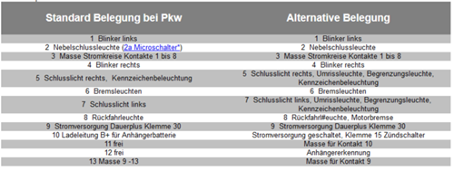

11 scheint neuerdings eine separate Masse für die Ladeleitung zu sein.
Die 13 ist wohl nur noch Masse für PIN 9 (Dauerplus).
Gut möglich.
Hatte mir die Belegungspläne mal rausgesucht.
Ist beim WoWa übrigens analog belegt. Auch da nur die 12 frei.

Moin!
Also Warum, keine Ahnung.
Ist sicher eine Querschnittsgeschichte.
Hatte mir das Bild im Anhang mal irgendwann abgelegt.
Bei Wiki unter "Anhängerkupplung" kann man das auch nachlesen.
Grüßle!
Belegung-ahk
Ich finde auch, dass es bei der Masse (Pin 11) um eine Sache des Leitungsquerschnitts handeln muss, denn Masse ist Masse und die gibt es schließlich nur einmal. Irgendwo wird alles zusammengeführt.
