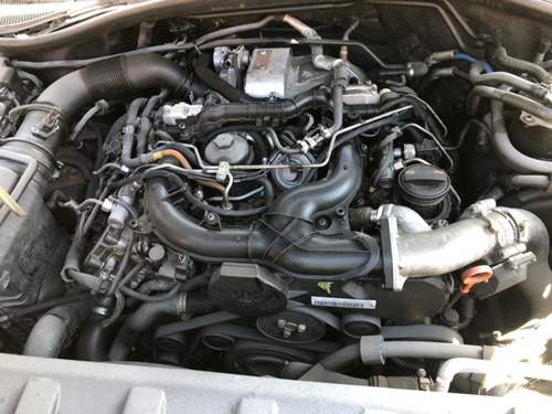

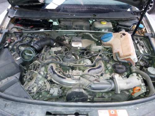

Es gibt die alte Version mit zusätzlicher Umlenkrolle zwischen Wasserpumpe und Servopumpe.
Hier passt der Riemen mit 2490mm.
Die Umlenkrolle wurde später nicht mehr verbaut, der Riemen auf 2460mm gekürzt.
Man kann die Umlenkrolle wegbauen und den kürzeren Riemen verbauen.
Hier "mit":
https://www.motor-talk.de/.../...riemen-abgesprungen-t6315511.html?...
Hier "ohne":
https://www.motor-talk.de/.../...rippenriemen-3-0tdi-t6644894.html?...

Hast du dir die Bilder einmal angesehen?
@Julia303 schrieb am 9. Juni 2022 um 07:06:25 Uhr:
Kann man das sehen ohne zerlegen ? (...)
Was konkret?
Ja habe mir Bilder angesehen ,
Aber von oben reinschauen ist nix du sehen ist ja alles abgedeckt da siest nix leider
@Julia303 schrieb am 9. Juni 2022 um 11:46:30 Uhr:
Stimmt, da ist so eine Abdeckung über die gesamte Breite zwischen Kühler und Motor, richtig? Die ist aber nur an ein paar Stellen festgeklemmt und kann recht einfach entfernt werden. Die muss zum Gucken und Arbeiten natürlich weg. Bei meinem habe ich die schon seit ein paar Jahren entfernt und nicht mehr eingebaut.
Wenn man vorn rechts mit einer Lampe reinleuchtet, sollte man schon erkennen, ob die Umlenkrolle noch verbaut ist.
Diese kann man bei der Erneuerung auch weglassen und den kürzeren Riemen verbauen.
1.Foto ein A6
