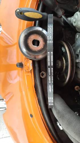

Mein neuer Keilriemen für den 1303 macht auch Geräusche, ist wie eine Turbine. Lüfterrad ist frei und dreht im ausgebauten Zustand sauber durch. Ist für ne Drehstrom Lima, 11,3 x 912
Drauf war ein Optibelt 11,3 x 912 La XDA, der neue ist von classic line AVX 11,3 x 912 aber mit Zähne und nicht so "keilig" wie der alte.
Kann es sein, dass er deshalb Geräusche macht, weil der neue Riemen Zähne hat, der alte hatte es nicht.
Riemenspannung von 11mm stimmt aber. Möchte so ungern den alten Riemen wieder auflegen, da er nach 20 Jahren doch schon arg aussieht. Hier mal ein Bild vom Neuen.
Gruß 6Nder
Tu den alten wieder rauf und nimm den neuen als Ersatz mit... ;)
Ich mag die mit den Zähnen im Käfer eh nicht, weil die sofort Risse in den Tälern bekommen.
Hab irgendwann nur noch original VW ohne Zähne genommen. Danach hatte sich das für den jeweiligen Motor erledigt mit Keilriemen wechseln.
Und einen neuen dann mal im normalen Autozubehörhandel kaufen. Da bekommt man dann was von Continental oder anderen namenhaften Herstellern.
Vari
Tja, dachte ich auch, hatte den u.A. bei Hoffmann Speedster bestellt.
