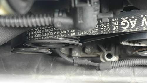

3. Ausserplanmässiger Austausch bei 180TKM - Juli 2020
  • Grund: bei der Inspektion
  • Reparaturteile: INA Keilrippenriemensatz 529047220 (PAX Fahrzeugtechnik - EUR 112 - exkl. Montage)
  • Reparatur: beim Freundlichen
Bild: Defekter Riemen vor dem 3. Austausch
Problem: Vorstehender Generator
Hast aber schon den Freilauf drin?
