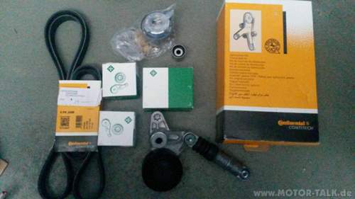

Mir ist heute während der fahrt der Keilriemen einfach zerfetzt also besser gesagt gerissen Lenkung wurde ziehmlich hart und kam eine Meldung im FIS Generatorfehler, Batterie wird nicht mehr geladen Rote Leuchte. Ich Sofort natürlich direkt zu seite gefahren und kein Meter mehr weiter gefahren... ist einen das selbe Problem passiert oder einer einen Rat für mich was auf mich zukommt eventuell folge Schäden ?
Auto ist bei 148 Tkm letzte Inspektion bei 121 Tkm gewesen und hat noch Garantie bis Septmeber ich weiß auch nicht ob auf Keilriemen Garantie besteht ist ja normalweise ein Verschleißteil. Wäre Super wenn ich von euch Feedback bekommen würde.
ist ein A4 b8 2.7 TDI
Die Monatge ist eigentlich kein großes Ding. Ich habe es bei meinem vor ein paar Monaten erledigt. Man kann es sogar ohne Bühne in der heimischen Garage erledigen. Meine Bühne war außer Betrieb, daher zuhause. Stoßstange muss nur gelöst und vorgezogen werden, dazu beide Scheinwerfer ausbauen. Von unten die Bodenverkleidungen im vorderen Bereich abschrauben. Kühlerschläuche, Kabelverbindungen, Seilzug Motorhaube abziehen. Danach hat man genug Platz zum Arbeiten. Habe mal ein paar Bilder von meiner letzten Aktion beigefügt.
Die gelben Pfeile zeigen die ganzen Rollen und Dämpfer, die unbedingt in diesem Zug erneuert werden sollten. Bei über 200tkm empfieht sich auch der Zahnriementrieb gleich mit zu erneuern. Ebenfalls habe ich die Bereiche markiert, wo ein abgerissener Riemen oft den Kabelbaum beschädigt, da dieser unmittelbar daneben/dazwischen liegt.

habt ihr zum Einbau des Generatorfreilaufs die Lichtmaschine ausbauen müssen oder reicht die Servicestellung der Front?
Weiß einer von euch eventuell noch welches Spezialwerkzeug zum Einbau des Freilaufs benötigt wird?
Ich habe leider nur den Reparaturleitfaden zum Keilriemenwechsel, die Lichtmaschine wird dabei allerdings extra im Reparaturleitfaden 27 behandelt.
Schon mal vielen Dank!
Hi, Servicestellung reicht.
Für den Freilauf brauchste dieses Werkzeug. Gibts für unter 10 Euro bei z.B. bei den Amazonen.
Bgs-m10x110-4245
Super danke, hab ich gleich gefunden.

Ich hätte nur noch eine Frage an dich Lucky68, hast du die Riemenscheibe vom Klimakompressor und der Wasserpumpe auch erneuert?
nein, Wapu und Servo sind nicht zu wechseln, da sie kein Lager haben, die sind nur aufgeschraubt. Klima habe ich ebenfalls nicht gemacht, erscheint mir nicht notwendig, dafür ein Lager zu finden ist nicht ganz so einfach. Ich habe aber den Zahnriemen noch mitgemacht.

Hast du die Distanzscheibe/ring beim Generatorfreilauf benötigt? In der TPI wird dieser erwähnt, jedoch mit der Bedingung, dass die Lichtmaschine nicht wassergekühlt ist. So viel ich weiß ist diese beim A5 nicht wassergekühlt?
Die TPI ist nämlich auch für den A6 gültig.
Teilenummer des Ringes lautet: 028 903 237 E
Moin, den Ring brauchst du nur wenn deine Lima von Valeo ist. Ich habe ihn nicht gebraucht. Kostet nur ein par Cent, daher besser wenn du ihn parat hast. Du brauchst auch noch eine Torx T60 Nuss für die Schraube am Spanndämpder.

So habe am Samstag alles eingebaut, hat auch alles einwandfrei geklappt dank eurer Hilfe!
Die Umlenkrollen hatten leichtes Spiel, die neuen allerdings auch. Einziger unterschied ist, dass die Lager der alten Umlenkrollen schon recht rau waren.
