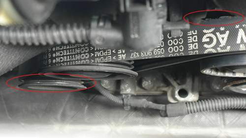

Für den 3. Austausch habe ich mir den INA Satz (529047220) inkl. Generator-Freilauf (535022210) besorgt. Der 3. Austausch ist für kommenden Montag geplant.
Ein Freilauf ist wahrscheinlich (noch) nicht drin. Von oben gesehen, sehe ich das nicht und mir ist nicht bewusst, dass je jemand einen Freilauf an meinem Audi montiert hat.
Das angehängte Bild zeigt sehr schön wie beim Generator ein Keil frei steht, als ob dies die Ursache für den "angefressenen" Riemen ist.
Bei der letzten Montage (2. Austausch) sass der Riemen ziemlich wahrscheinlich korrekt auf der "starren" Generator-Scheibe. In einer bestimmten Situation hat der Generator (LIMA) wahrscheinlich leicht "gestockt" und der Riemen hat sich um einen Keil versetzt.
Resultat: der leicht "versetzte" Riemen wird unter Spannung längsrichtig zerfetzt/angefressen.
Dies ist meine Ursachen-Erklärung - bin ein simpler Audi-Fahrer und kein FZG-Mechaniker!
Problem: Vorstehender Generator

Sieht aber auch ein wenig so aus als ob die Riemenscheibe an dem der Riemen leicht übergesprungen ist eh ein wenig nach vorn, Richtung Stoßstange, steht. Oder sieht das auf dem Bild nur sobald?
Da sollten doch alle Riemenscheiben bündig sein. Evtl da noch mal drauf schauen.
Der Riemen ist um eine Rille zum Motor hin versetzt.
Am Foto ist beim Generator und bei der Riemenscheibe unter der grossen Umlenk/Spannrolle eine Rille frei. Irgendeine Rolle/Riemenscheibe fluchtet da nicht.
Beim Freilauf kann sein, dass du noch eine Distanzscheibe brauchst. Der Freilauf ist von der Einbautiefe her kleiner als die starre Rolle. Ist zumindest beim CCWA 3.0 Tdi der Fall. Die Distanzscheibe bekommt man beim Freundlichen.

Liegt wahrscheinlich daran, dass Dein Generator (LiMa) keinen Freilauf hat. Bekanntes Problem (Audi TPI 2024640/9). Siehe meine Beschreibungen/Erklärungen ein paar Kommentare weiter oben.

Also laut 7Zap gibts beim CDUC Motor keinen ersatz für die Riemenscheibe des Generators. Das wird als ein Teil ausgewiesen, also nur der Generator.
Direkt beim Generatur im Bild gibts nur die Riemenscheibe mit Freilauf....

Habs gerade auf den Fotos gesehen, wenn ich die Staubkappe abmache, dann müsste ich ja sehen ob das ne starre Scheibe ist, oder mit Lager.....

HÄabs gerade auf den Fotos gesehen, wenn ich die Staubkappe abmache, dann müsste ich ja sehen ob das ne starre Scheibe ist, oder mit Lager.....
Die Staubkappe ist, glaube ich , nur auf der Riemenscheibe mit Freilauf.
