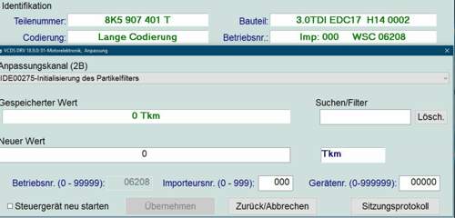

Hallo,habe einen a4 b8 3.0 tdi ccwa und der Vorbesitzer hat das ölaschevolumen leider auf 0,0L zurückgesezt.
ich habe zurzeit 103000km auf dem auto und würde gerne das volumen korrekt anpassen, ich habe selber VCDS von Rosstech und kenn mich für den hausgebrauch eigentlich gut damit aus, jedoch finde ich leider nicht die Funktion im Motorsteuergerät wo ich etwas ändern kann, .. wenn mir wer helfen kann wäre ich sehr dankbar .

Du kannst lediglich,nach dem Wechsel des DPF, die Komponenten neu anlernen, sprich alles auf 0 setzen, was der Vorbesitzer offensichtlich gemacht hat.
Unter Anpassung? Bei früheren Modellen konnte man noch individuelle Werte eingeben
Bei meinem A4 B8 3.0 TDI MKB CKVC kann man nach Wechsel des Partikelfilters den aktuellen Km-Stand eingeben, siehe Bild. Ob das bei Deinem Motor auch geht kann ich aber nicht sagen.
Initialisierung DPF
@Charlie-Ramon habe einen CCWA Motor und kann bestätigen, dass diese Funktion im VCDS verfügbar ist.
Allerdings bezweifle ich, dass hierdurch der Öl-Asche Wert auf den vormals errechneten Wert angepasst wird. Falls der alte Wert bekannt ist, könnte man den EEPROM Speicher auslesen, den Wert am PC ändern und zurückspielen. =>Umständlich
Ich würde mich aber durch den genullten Wert nicht verrückt machen lassen, die Motorsteuerung bewertet den Füllgrad des DPF nicht nur auf Grund des Öl-Asche Werts.

Im anpassungskanal Ide00275 Initialisierung des Partikelfilters steht leider Fehler Kanal nicht verfügbar(habs auch vorher mit Zugriffsberechtigung probiert).
Als weiteren Anpassungskanal hab ich noch Ide01096 Partikelfilterstatistik da ist 00 gespeichert , Vcds hat auch keine Vorschläge was der Wert bedeutet , den könnt ich schon ändern will aber nichts zerstören da ich ja nicht weiß was der Kanal bedeutet.
Wenn ich irgend ein Aschwert ändern könnte würde ich 0,15 Liter eingeben,da wär ich auf der sicheren Seite, hab vor 3 Jahren das selbe Auto als Handschalter gehabt und da hab ich noch den Log mit der Beladung von 0,15L bei 128000km gespeichert gehabt.

Ok Dankeschön zu allen die sich die Mühe gemacht haben mir zu helfen, wenn es leider keine Möglichkeit gibts das zu ändern, dann lass ich das so , habt eh recht Hauptsache das die Regeneration funktioniert und das beruhigt mich. :-D
@Motorkleschboi schrieb am 18. Dezember 2020 um 12:21:22 Uhr:
Hätte noch wer ne Idee was ich noch probieren kann? Regenerieren macht der Dpf ca alle 950 km , das kommt mir auf Bezug auf die Kilometerleistung seltsam vor müssten die Intervalle nicht etwas kürzer sein ?
Alles prima. Über die Differenzdruckmessung wird ja die Rußmenge gemessen, das ist sozusagen die kritische Größe im DPF - weil sie beim Abbrennen eine innere Wärmequelle darstellt. Ist zuviel Ruß drin, dann wird zuviel Wärme freigesetzt, so dass der DPF beschädigt wird. Aber genau das wird ja über die Druckmessung überwacht - also dass sich zuviel Rußmasse einlagern kann.
Dass mit zunehmender Asche-Rechengröße die Schwellwerte herabgesetzt werden, ist der Grund dafür, dass er zuvor einfach häufiger regenerierte. Aber als Neuwagen hatte er praktisch genauso selten regeneriert, wie jetzt auch. 😁
