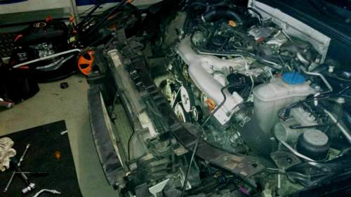

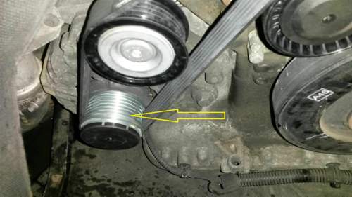

Die Monatge ist eigentlich kein großes Ding. Ich habe es bei meinem vor ein paar Monaten erledigt. Man kann es sogar ohne Bühne in der heimischen Garage erledigen. Meine Bühne war außer Betrieb, daher zuhause. Stoßstange muss nur gelöst und vorgezogen werden, dazu beide Scheinwerfer ausbauen. Von unten die Bodenverkleidungen im vorderen Bereich abschrauben. Kühlerschläuche, Kabelverbindungen, Seilzug Motorhaube abziehen. Danach hat man genug Platz zum Arbeiten. Habe mal ein paar Bilder von meiner letzten Aktion beigefügt.
Die gelben Pfeile zeigen die ganzen Rollen und Dämpfer, die unbedingt in diesem Zug erneuert werden sollten. Bei über 200tkm empfieht sich auch der Zahnriementrieb gleich mit zu erneuern. Ebenfalls habe ich die Bereiche markiert, wo ein abgerissener Riemen oft den Kabelbaum beschädigt, da dieser unmittelbar daneben/dazwischen liegt.

Wie gesagt der alternator ist schuld. Der musste normalerweise einen freilauf drin haben. Wenn er keiner hat dann schleift sich der riehmen immer ab bei dieser rolle.

Leider wurde beim :-) nicht erkant dass die Ursache des Schadens nicht wie vermutet der fehlende Freilauf des Generators oder wie dann später vermutet wurde eine defekte Servopumpe war sondern ein defekter Schwingungsdämpfer an der Kurbelwellenriemenscheibe.
Ich bekam zunächst nur den Riemen gewechselt, 2 Wochen später habe ich eher zufällig bemerkt dass der Riemen schon wieder defekt ist :-(
Der defekte Schwingungsdämpfer brachte die Riemenscheibe im Volllastbereich zum axialen"wandern auf der Welle" und drehte dadurch eine Rippe des Riemens ab.
Die Symptome waren zunächst gleich -> Fehlermeldung "Ölstandsensor defekt".
Durch die umherfliegenden Fetzen wurde ein Kabelstrang beschädigt was dann die Fehlermeldung auslöste.
