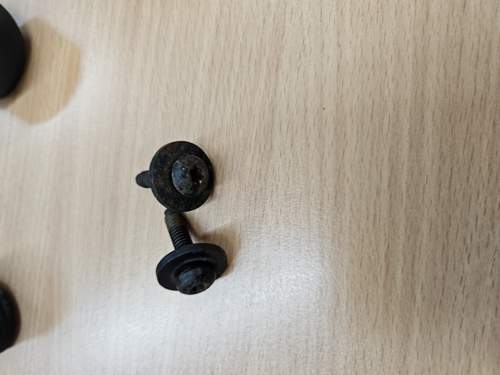

Leider ist uns beim Zusammensetzen aufgefallen, dass Schrauben übrig geblieben sind bzw Teile teilweise fehlen.. Kann mir da jemand weiterhelfen?

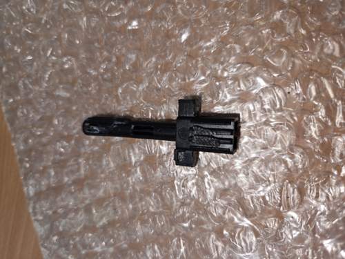

1. Bild:
Stift vom Lichtschalter ist vorne abgebrochen. Gibt es da eine Teilenummer oder das Teil einzeln zu kaufen?
2. Bild:
2 davon sind übrig, Stoßstange überall fest, Scheinwerfer auf mit 3 davon fest..

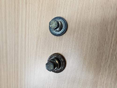

3. Bild:
Keine Ahnung wo diese Teile hingehören..

Stift vom Lichtschalter vorne abgebrochen, gibt es dazu eine Nr. bzw. diesen einzeln?.jpg
Zwei von diesen sind uebrig, Stossstange von oben hat alle Loecher gefuellt und Scheinwerfer ebenfalls mit 3 fest.jpg
Bild 3 sieht aus wie diese Abstandshalter von der unteren Zahnriemenabdeckung - die Schrauben würden aber dazu nicht passen
