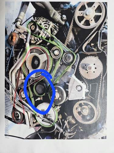

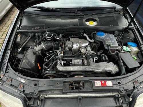

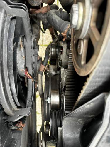

Ich habe heute morgen festegestellt, dass ich zwei Riemen benötige, da der Riemen für die Klimaanlage ebenfalls futsch ist.
Im Anhang ist ein Foto mit der Frontansicht meines Motors zu sehen.
Ist jemand so nett und markiert mir, welche von den Rollen das Spannelement ist, damit ich schon mal weiß, welche Befestigungsschraube ich ersetzen muss, falls diese nicht im Lieferumfang vorhanden ist?
Der lange Riemen ist ja der hintere, der ja insgesamt 6 Rollen betreibt und der kurze Riemen der vordere, der 3 Rollen betreibt.
Vielen Dank

Das ist die Rolle auf dem Spannelement. Links markiert die Lagerbuchse. Das ganze Teil ist mit je 1 Schraube von vorne und hinten fixiert. Die Passschrauben sind in 2 Lagerbuchsen geführt.
Was verschleißt:
- die Passschrauben
- die Lagerbuchse
- die Befestigungsschrauben des Spanndämpfers
- der Spanndämpfer (wobei mit 400 tkm noch der erste bei mir drin ist)
[Von Motor-Talk aus dem Thema 'Kaufhilfe 2002er 2.5 TDI 155PS Automatik' überführt.]

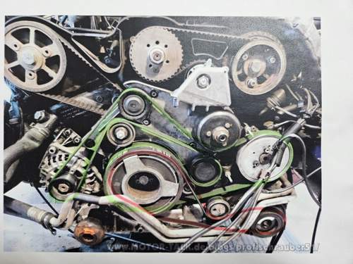

@heizerbirne schrieb am 14. November 2023 um 10:24:50 Uhr:
Da das bei dir alles so frei ist: Guckst du für mich einmal auf die Lima wie viel Ampere die bei dir hat?
Ist eine Frontansicht aus dem Netz, meiner sieht so aus (Zahnriemen hat 30tkm runter)
Zumindest ist da noch nichts abgeschert oder stark ausgeschlagen. Sonst steht die Führungsrolle am Spannelement nämlich sichtbar schief, was ich hier nicht erkennen würde. Kann ja auch schonmal gemacht worden sein.

Kannst du mir bitte die Rolle markieren? Wir sind gerade dabei, haben den Riemen soweit eingeführt, aber wissen nicht, wo wir das spannen sollen, um ihn drauf zu bekommen :/
Diese?
Hinter der Kappe ist ein Sternaufsatz, siehe Bild zwei.
Muss die dann an der 6 Kant Mutter vom Gehäuse gespannt werden?
Das ist die Rolle. Zum spannen des Elementes ist fahrerseitig versetzt unterhalb der Rolle ein Innensechskant. Da muss man drauf und gegen den Uhrzeigersinn vorspannen. Da gibt’s auch ein Loch um das Element festzustellen. Mit nur Servicestellung aber verzichtbare Fummelei. Such erstmal den Sechskant mit nem Spiegel. Das geht dann schon.
Edith: hab das Bild gelöscht, hab die falsche Rolle markiert. Auf Deinem neuen Bild ein Post über diesem liegst Du richtig.
Hier ist’s schön zu sehen:
https://www.motor-talk.de/.../...-mehr-a6-4b-ake-2-5-tdi-t6208404.html
Dankeschön, haben den Riemen nun drauf und er läuft 1A.
Abschließend haben wir den Klimariemen montiert, die Spannrolle in der Mitte dafür gelöst und wieder festgezogen, aber dieser quietscht nun. Sieht auch so aus, als ob schon länger kein Riemen mehr drauf war. Also werde ich wohl für Klima die Spannrolle bestellen.

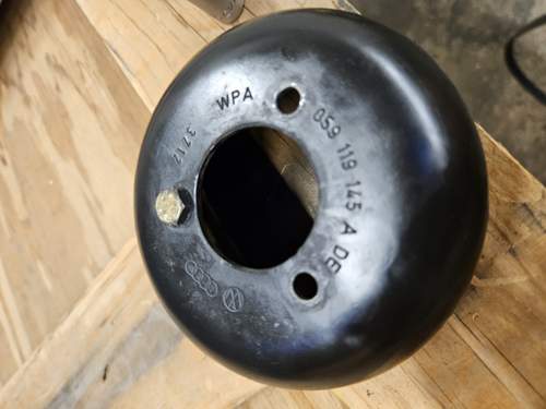

Leider war die Freude nicht von allzu langer Dauer.. Nachdem wir den kleinen Riemen angebracht hatten, haben wir gesehen, dass der große ein wenig abgerutscht war und haben diesen wieder gerade gesetzt. Nach dem zweiten Start war er dann, wie auf dem Foto zu sehen, angerissen und ist für die Tonnen..
Die mittig sitzende Rolle hatte, warum auch immer, nur eine von drei Schrauben, hat sich mit und mit gelockert und den Riemen zum reißen gebracht..
Neue Schrauben habe ich heute abend besorgt, Riemen ist morgen früh wieder abholbereit..
Werde dann weiter berichten.
Das ist die Riemenscheibe des Lüfters oder?
